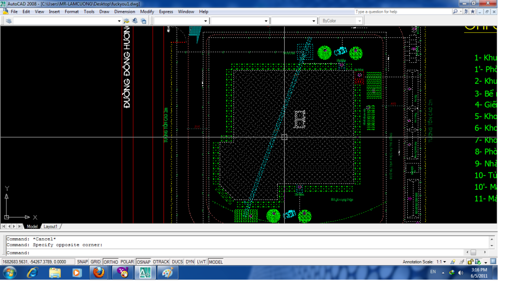

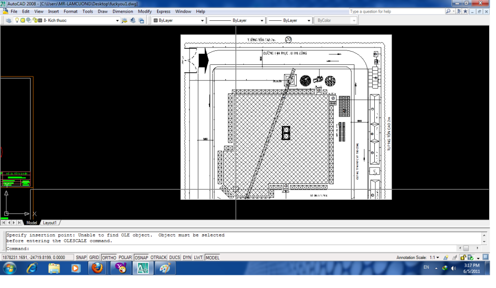

Em gặp cái lỗi này buồn cười lắm
Em đang làm đồ án, copy mấy cái cây trong thư viện để cho vào thì nó toàn ra cái dạng như kiểu là copy ảnh từ bên ngoài vào thôi
không biết đã có ai gặp chưa, mong mọi người cho cách chỉ dẫn

chắc bạn load 1 cái lip biết thư viện thành hình ảnh rồi ,bạn remove lip của bạn đi nhé.xem có oke không .

Bác tắt cái phần mềm hỗ trợ cóp từ cad sang word đi!

Thanks các bạn, do cái lisp ;))
