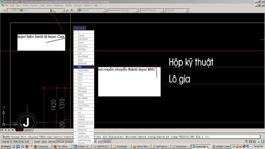

#6 dungkaka89
dungkaka89
  • 8 Bài viết
Đã gửi 15 June 2011 - 11:00 PM
Nhờ Bác Gia_bach xem lại giùm.
cái Dropdow layer của em như sau.
cái Lisp bác cho em thì e sổ layer được rùi. nhưng e muốn chuyển layer hiện hành sang layer khác trong cái danh sách layer đó thì không chọn được. Nó hiện 1 cái thông báo chọn 1 layer khác. nhưng không chuyển sang layer đó đc.
sau đó thì
Cảm ơn bác
#7 thuphong
thuphong
    biết vẽ circle
  • 34 Bài viết
Điểm đánh giá: 18 (tàm tạm)
Đã gửi 16 June 2011 - 10:38 AM
Bạn muốn chọn Layer thì sao bạn không dùng cái dropdow có sẵn của CAD, có chậm đâu bạn? Còn vẫn nếu muốn dùng Lisp của Bác Gia_Bach thì xin mạn phép Bác ( :rolleyes: )bạn thêm dòng sau vào CODE của Bác í:
(command "-layer" "s" newlayer "")
Dòng này thêm vào trước (hay sau) dòng :(princ newlayer)
