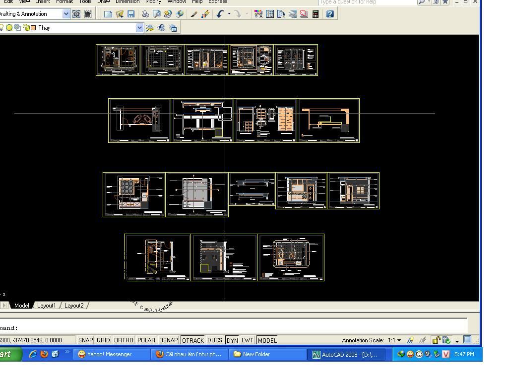

mình có rất nhiều khung lấy từ mẫu công ty kiến trúc làm ra.bây giờ mình muốn sửa tên khung và các tiêu đề trong đó.mà mình cần 10 khung .có cách nào mà mình chỉ sửa 1 khung mà các khung khác thay đổi theo không .mong mọi người chỉ giúp em.

Nếu có nhiều khung, lệnh FIND sẽ sửa hàng chữ ở một khung, tất cả các khung khác có nội dung tương tự sẽ thay đổi theo.
Nếu chỉ cần sửa 10 khung thôi thì giữ nguyên 10 khung tên này.
Các khung tên còn lại bắt buộc phải chuyển chữ trong khung tên về cùng 1 Layer rồi làm băng giá đông cứng nó lại trước khi sử dụng lệnh FIND để sửa 10 khung chưa bị đông cứng như đã nói ở trên ở trên.
Nếu chỉ cần dùng 10 kiểu khung tên sao không xoá hết những cái còn lại???

Cách của bạn đúng nhưng không nên làm như thế. Trong hộp thoại của lện Find có chức năng tìm và thay thế theo vùng chọn (select object) để hạn chế vùng tìm kiếm và thay thế đối tượng. Theo yêu cầu của bạn chủ topic thì bạn có thể gõ nội dung cần thay thế và nội dung sẽ thay thế, sau đó chọn chức năng select object rồi quét vào vùng cần thay thế ( ở đây là 10 cái khung tên cần thay của bạn).

Tình hình là em ko phải là cao thủ, câu hỏi của anh không rõ ràng hơi khó hiểu. Có nhiều cách làm. Cách làm trên áp dụng khi file của anh xem trên ảnh có 17 bản vẽ cần giữ lại 10 bản vẽ để sửa. anh phải chuyển 7 khung tên của 7 bản về một layer rồi làm đông cứng nó lại. Trên màn hình chỉ còn nhìn thấy 10 khung tên của 10 bản vẽ , anh sửa 1 khung tên thì 10 khung tên cũng thay đổi. sửa xong thì lại làm tan các khung tên bị đông cứng ra. (lệnh FIND không sửa được các layer bị đông cứng)
Nếu như file bản vẽ có rất nhiều bản vẽ mà chỉ cần sửa khung tên của 10 bản vẽ thì anh có thể giữ nguyên file này làm file tư liệu. Tạo thêm 1 file bản vẽ khác chỉ có 10 bản vẽ thôi để sửa, cách làm như sau:
Chọn đối tượng là 10 bản vẽ >> gõ W >> Hiện ra bảng thao Write Block >> …Thao tác gần giống như tạo bock , nó sẽ tạo ra 1 File bản vẽ mới ghi ra theo đường dẫn. File này gồm 10 bản vẽ, mỗi bản vẽ có 10 khung tên.
Lệnh FIND có thể làm thay đổi đồng loạt tất cả chữ giống nhau trong khung tên. Thí dụ trong khung tên có ghi tên người thiết kế là Adolf Hitler muốn đổi tên là HOAHIEN, ta làm như sau:
-Nhấp đúp chuột vào chữ Adolf Hitler >>phải chuột chọn copy >>…enter kết thúc lệnh
- Gõ lệnh FIND >> Pate dòng chữ Adolf Hitler vào 2 ô Find what và Replace With > Bôi đen dòng chữ Adolf Hitler ở ô thứ 2 là Replace With để sửa Adolf Hitler = HOAHIEN
- Chọn Replace all > chon 0K
- Chọn Find > chọn Ok
- Chọn nút dấu nhân (Close) kết thúc lệnh
Kết quả tên người thiết kế là Adolf Hitler sẽ được thay bằng HOAHIEN ở tất cả 10 khung tên bản vẽ.
