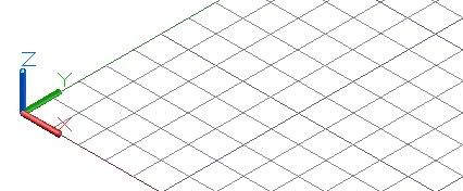

1, em không thích giao diện 3d mặc định của cad 2012. có cách nào trở về giao diện 2d như các đời trước không.
2, em cũng không thích các nét kẻ ngang dọc của cad 2012, làm cách nào để bỏ nó đi không ạ.
thank các bác.
đơn giản là vì cad 2012 mở tập tin rất nhanh. nên em rất khoái.

1. Giao diện mặc định của Cad2012 không phải là 3d, nếu bạn thấy nó là 3D, chắc là ai đó đã chuyển workspace về chế độ 3D, bạn có thể chọn lại.(mới gỡ cad ra, không chụp được hình, haizzz) Bạn nhìn lên góc trên bên trái, sẽ thấy 1 nút dài dài, click chuột vào đó và chọn Drafting & Annotation ( chả biết nhớ có đúng tên không, nhưng bạn sẽ nhìn thấy cái na ná thế)

Giao diện 3d Xem hình trên

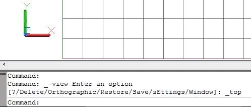

Sau khi vào View > 3D Views > Top xem hình trên

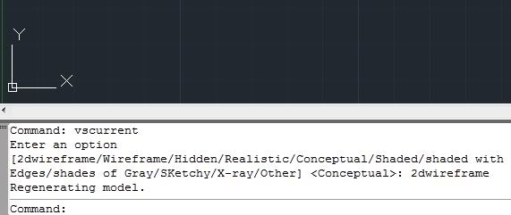

Sau khi thực hiện lệnh vscurrent lệnh tắt của nó là SHA xem hình trên
Command: sha
SHADEMODE VSCURRENT
Enter an option
[2dwireframe/Wireframe/Hidden/Realistic/Conceptual/Shaded/shaded with
Edges/shades of Gray/SKetchy/X-ray/Other] <Conceptual>: 2dwireframe
Regenerating model.
Muốn bỏ mắt lưới Grid gõ F7
