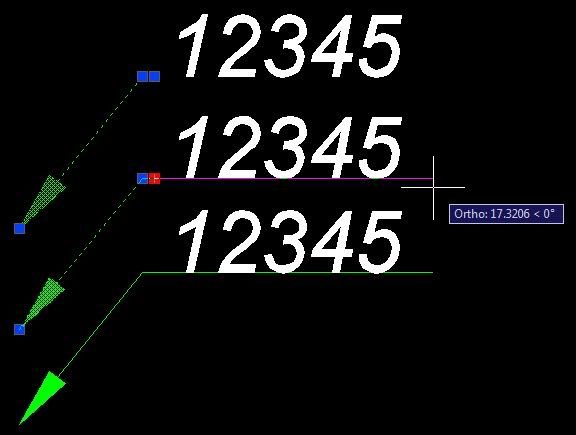

Command: _qleader
Specify first leader point, or [Settings] <Settings>: S
Mình nhớ ko lầm thì vấn đề của bạn giải quyết như này:

Cách làm của bác Duy chưa giải quyết tận gốc vấn đề, vẫn chỉ là cách chỉnh sửa từng cái một.
Có cái lại là chọn Above hình của nó bị biến dạng méo mó như hình trên???
Cách làm này chậm hơn mà chất lượn lại không đảm bảo làm theo cách chọn đối tượng rồi kéo nhanh hơn nhiều!

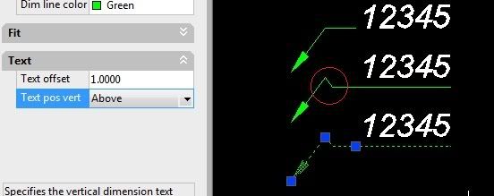

Để Text Above như bác Duy, nhưng Le chỉ xác định bởi 2 điểm thì sẽ như yêu cầu. Nếu LE từ 3đ trở lên thì gặp trường hợp như Hoan nói ^^ Nói chung cái này chỉ cần tạo 1 cái rồi Ma hoặc Copy cũng nhanh vậy ^^
(vlax-put-property (vlax-ename->vla-object (car(entsel)))
'VerticalTextPosition 1)
Cảm ơn anh Ketxu thú thực là em không biết là chỉ cần xác định 2 điểm là đủ , em toàn chấm 3 điểm rồi copy quả là có lâu. Nếu chỉ sửa 1 cái rồi dùng MA nhanh hơn.
Tóm lại tuỳ hoàn cảnh công việc mà ứng dụng chọn kiểu 3 chấm hay 2 chấm. Nếu bản vẽ thoáng mát dùng 2 chấm với bản vẽ chật hẹp dùng 3 chấm như hình của em nhìn bản vẽ thoáng hơn. Vì co kéo được tự do theo ý muốn, không lệ thuộc vào mặc định của Autocad.

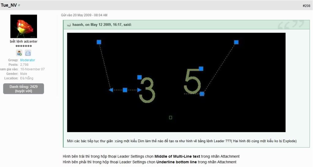

Gõ LE, chọn setting->Attachment->Underline botom line. Sau đó Pick vào điểm cần đặt Leader, pick thêm 1 điểm thứ 2 và sau đó gõ text theo ý muốn. Bạn sẽ được Mtext mà khi thay đổi nội dung tự Leader sẽ dài hay ngắn theo.

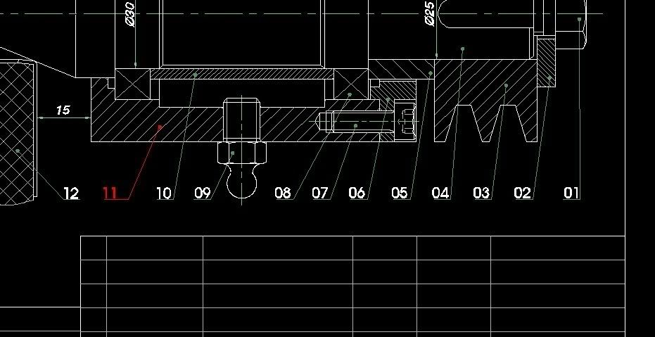

Gõ LE, chọn setting-> leader line & Arrow Có hai chức năng rất hay là Tolerance và Block Reference rất hay, dân cơ khí dùng nhiều hai chức năng này!
