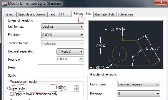

Mình mới vô làm nghề ME cho một công ty Điện.
Mình không rành về thiết kế cho lắm.
Có bạn nào chỉ cho mình cách scale mà không mất Dim và Dimtex không?
Cám ơn nhiều.
Cám ơn nhiều.
Không hiểu ý của anh, khi scale chọn tất cả Dim... là được. Khi scale hình lên 2 lần kích thước cũng tăng lên 2 lần. Muốn thước không thay đổi >>> thay đổi giá trị scale factor thay số 1 = 0.5
