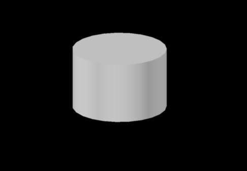

Em vẽ một hình ống tròn 3d, nét cơ sở 2d tròn xoe nhưng khi kéo lên 3d thì nó thành đa giác, làm sao render ra mà nó tròn xoe được nhỉ các bác, em đang bị render thành đa giác !

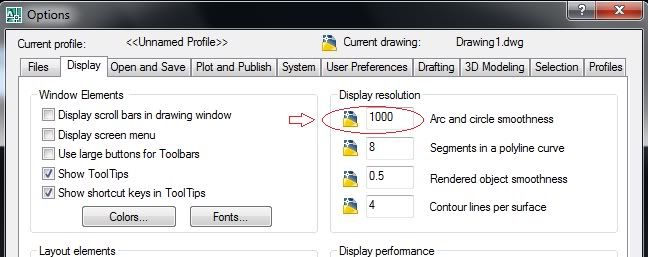

Anh thử tăng giá trị ở chỗ khoanh đỏ hết cỡ lên xem có được không???
