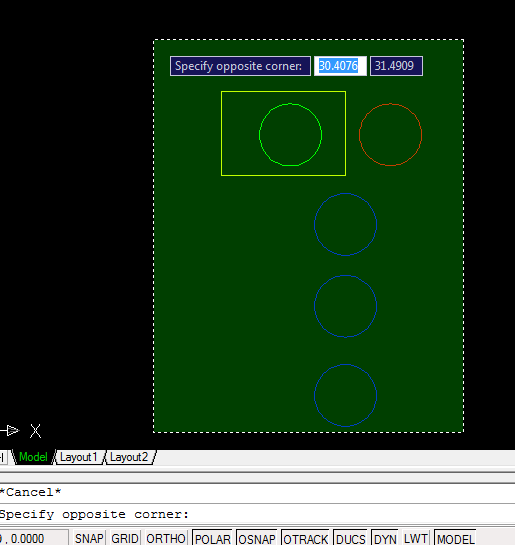

Cũng vẫn là vấn đề về chọn đối tượng: Khi mình quét chọn đối tượng thì chỉ những đối tượng nhìn thấy trên màn hình được chọn. Vậy có bạn nào cho mình hỏi làm cách nào mình vẫn chọn được các đối tượng k nằm trong màn hình nhưng trước đó đã quét qua? :mellow:

mình có các đối tượng như hình vẽ, và mình muốn chọn tất cả:
Nhưng trong khi đang quét mình lăn chuột zoom to lên:
Như vậy 2 vòng tròn màu lam sẽ không được chọn.
Làm sao để vẫn chọn được 2 vòng tròn đó? :wacko:
#13 Doan Van Ha
Doan Van Ha
  • 5488 Bài viết
Điểm đánh giá: 2648 (tuyệt vời)
Đã gửi 05 April 2012 - 11:16 AM
Bạn dùng thanh trượt ngang và đứng để kéo cho window chọn hết tất cả những gì bạn muốn chọn.

Z/A là zoom all đó bạn ah. Theo mình biết thì mặc định của cad là chỉ chọn được những gì có trong window mà bạn dùng crosshair để quét. Còn nếu muốn chọn ngoài window như ban kia zoom to lên thì bạn nên gọi lệnh trước rồi pick đối tượng sau bạn ah.

Đây chỉ là hình vẽ mình ví dụ thôi,còn trong bản vẽ lớn,có nhiều đối tượng mà khi để toàn màn hình ta không thể thấy được các đối tượng muốn chọn.Sao khó vậy ta,có bạn nào bít không?

Bạn đang chọn đối tượng theo khung nhìn window. Đang thắc mắc lá nút lăn chuột của bạn mất tác dụng roi hả? Nó có tác dung phóng to hay thu nhỏ khung nhìn để bạn chọn đó -_-
