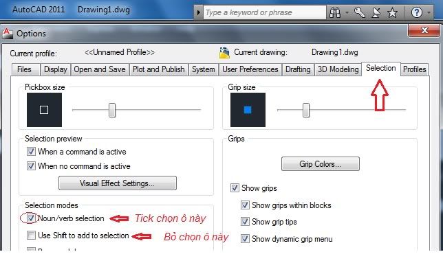

Xin chào gia đình CadViet. Em đang sử dụng AutoCad 2011 32bit và hiện đang bị 1 vấn đề như sau: Bình thường thì khi dùng 1 lệnh chẳng hạn như Erase thì chỉ cần bấm lệnh 1 lần rồi sau đó chọn các đối tượng và Enter thì lệnh xoá sẽ đưọc thực thi. Các lần trưóc e vẫn thực thi bt như thế, nhưng từ sáng nay thì tất cả các lệnh chỉ thực thi trên đối tượng đưọc chọn lần đầu tiên, muốn thực thi trên các đối tượng khác thì phải gõ Enter 2 lần để gọi lại lệnh rồi mới thực thi đưọc chứ không thể dùng cách quét qua đối tượng rồi enter. Em đã thử reset toàn bộ trong Option mà vẫn bị thế. Lần trước bị thế này em mò mãi không ra đành cài lại CAD, mất thời gian mà còn ôm cục tức vào người. Mong các Bro giúp e xử lý tình huống này với. Thanks All alot!

Em cảm ơn anh hoan2182 nhiều nhé!
