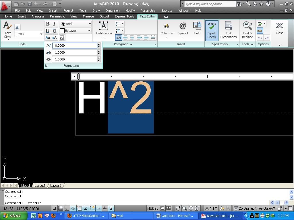

có anh chị nào biết viết phân số và các kí hiệu chẳng hạn như H2O không ạ.em làm hoài mà không làm được

cái đó thì mình biết rồi.vấn đề là mình không thể nào tìm đưọc cái kí hiệu a/b ở đâu.minh muốn bạn lôi ra hộ mình cơ
<a href="http://s1114.photobu...ent=anhcad.jpg" target="_blank"><img src="http://i1114.photobu...ron/anhcad.jpg" border="0" alt="Photobucket"></a>

mình cũng đã thử vào đó nhưng không có kí hiệu a/b để kích vào
chỉ có 3 kí hiệu đầu thôi

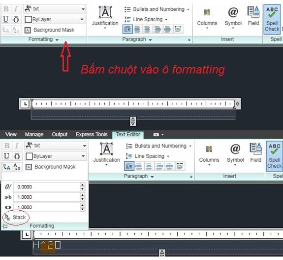

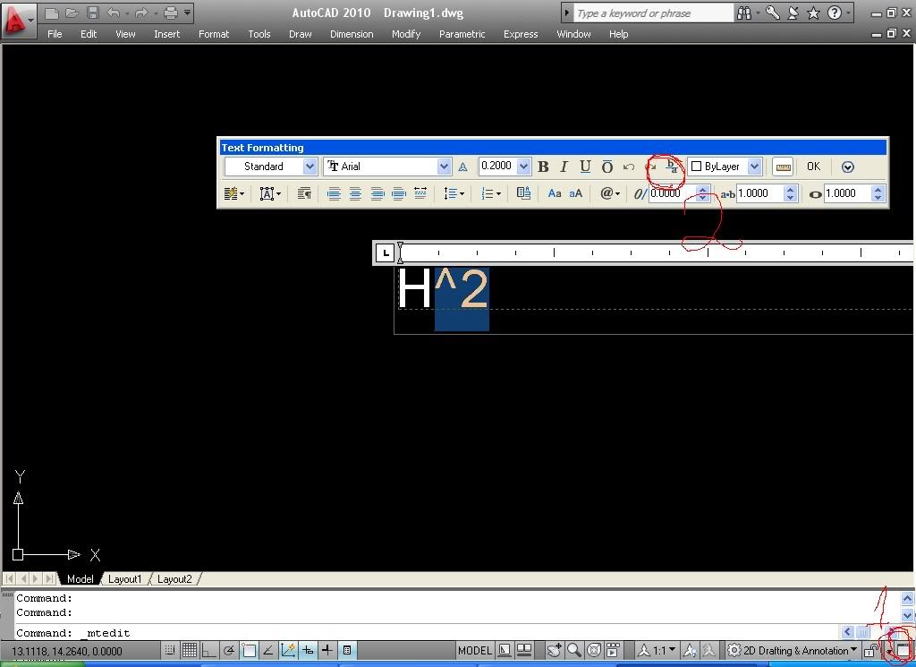

mình cũng bị như bạn nhưng giờ làm được rồi
bạn vào more>>editor settings>>>show toolbar
nó sẽ hiện lên bảng cho bạn chọn a/b

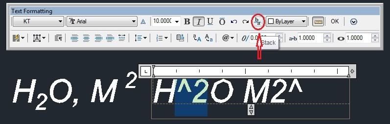

Nhiều bạn hướng dẫn quá phức tạp quá. Làm như sau:
Sau khi bôi đen dấu ^ và ký tự kèm theo, nhấn chuột phải chọn Stack là xong.
Nếu muốn phục hồi lại thì bôi đen rồi chọn unstack.
Làm thử đi. 100% là Ok.

bạn bôi đen chữ rồi ấn chuột phải chọn stack là đc. từ bản cad 2010 thì không hiện kí hiệu a/b trên thanh nữa
