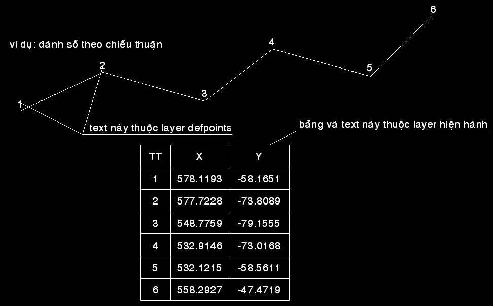

Nay em muốn sửa thành lisp mới như sau:
- lấy tọa độ của tất cả các đỉnh của 1 polyline xuất ra bảng
- lisp sẽ hỏi có đánh số theo chiều thuận không? ( chọn y là có, tức sẽ đánh số từ trái sang phải, chọn n là chiều ngược lại)
- text đánh số đưa về layer defpoints, bảng tọa độ thuộc layer hiện hành
Cảm ơn các bác.

dauquangminh lại không tính kỹ rồi :
- Chiều thuận tức như thế nào được định nghĩa là thuận ??? Theo chiều trái -> phải? , trên xuống dưới? xuôi kim đồng hồ ? chiều vẽ Pline ??...
Ví dụ như hình này bạn sẽ đánh thế nào ??
Đây mới chỉ vòng lại 1 lần, nếu nó loằng ngoằng hoặc tự cắt chính nó, thì việc lấy list tọa độ để sắp xếp theo chiều X tăng dần và đánh số, thì nó sẽ lộn xộn lắm đó

chiều thuận là chiều từ trái sang phải đó bác, như hình minh họa bác gửi cho em nè:
Bác cứ yên tâm, những polyline em muốn lấy tọa độ không phức tạp như bác nghĩ đâu, không loằng ngoằng hay tự cắt chính nó gì cả, nó chỉ đơn giản như hình em minh họa lúc đầu thôi.

À, mình thì yên tâm rồi nhưng CAD nhiều lúc nó chẳng yên tâm, giải quyết bài toán thường tốt hơn nếu làm tổng quát :) Ví dụ, như hình trên, việc giải quyết cũng không đơn giản lắm. Theo mình hiểu, việc so sánh thuận nghịch trong ý bạn chỉ là so sánh vị trí point đầu và cuối Pline ?
Nếu đúng thì code có thể giống thế này :
(Chú ý : cách chọn hướng mình gợi ý bạn pick chọn 2 điểm, như thế thao tác sẽ dùng thuần chuột, nhanh hơn là pick, pick , tay trái chọn Y/N, tay phải nhấn Space )
Update :
- Fixed osmode
- Code chạy với cả Pline kín hoặc hở. Nếu kín : đánh theo chiều Pline được tạo
- Fixed lỗi collect đối tượng để tạo Block
- Bỏ 2 hàm collect e

Mình không thấy lisp lấy tọa độ của điểm cuối cùng, ví dụ polyline có 4 đỉnh thì lisp chỉ lấy tọa độ từ đỉnh 1 đến đỉnh 3 thôi, lạ quá ketxu à. Một điểm nữa là mỗi khi dùng lisp thì tất cả Object snap bị tắt hết, mình phải bấm F3 rồi chọn select all thì mới pick điểm cho hướng đánh số được. :blink:
#9 Doan Van Ha
Doan Van Ha
  • 5487 Bài viết
Điểm đánh giá: 2647 (tuyệt vời)
Đã gửi 04 August 2011 - 08:46 AM
Mình không thấy lisp lấy tọa độ của điểm cuối cùng, ví dụ polyline có 4 đỉnh thì lisp chỉ lấy tọa độ từ đỉnh 1 đến đỉnh 3 thôi, lạ quá ketxu à... Một điểm nữa là mỗi khi dùng lisp thì tất cả Object snap bị tắt hết, mình phải bấm F3 rồi chọn select all thì mới pick điểm cho hướng đánh số được. :blink:
1). Osnap:
Có lẽ Ketxu code vội nên để nhầm vị trí các dòng. Bạn thay đổi như thế này là đươc:
Move dòng (setvar "osmode" 0) xuống nằm ngay phía trên dòng ;;;HEADER.
2). Thiếu điểm:
Bạn sửa dòng (repeat (1- (length pvL)) thành (repeat (length pvL) là được.
#10 ketxu
ketxu
    Copier - Paster - Editor
  • 5699 Bài viết
Điểm đánh giá: 2620 (tuyệt vời)
Đã gửi 04 August 2011 - 09:02 AM
Ồ, vụ osnap là nguyên của bác ssg, ket vẫn để nguyên chưa dám edit, bây giờ thì fix rồi ^^
@dauquangminh : code đã update lại bên trên nhé. Chú ý là lúc pick hướng đánh số, bạn cũng k cần osnap, chỉ cần tick bừa 2 điểm trên màn hình theo hướng trái sang phải hoặc ngược lại thôi.
Cái vụ chừa điểm cuối lại cũng là vì lisp cũ bác ssg cố tình loại điểm này đi, do với Pline kín thì tọa độ điểm đầu - cuối trùng nhau, ket đã fix lại bên trên để làm việc với cả 2 trường hợp. Chúc bạn vui
