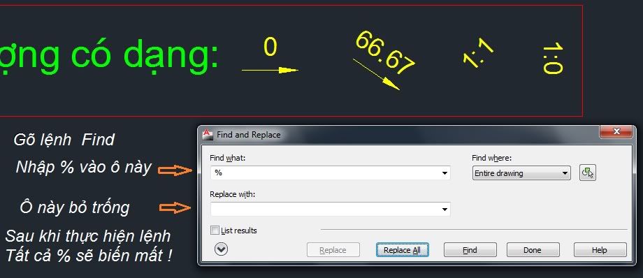

Nhờ các bác viết lisp xóa đối tượng trong bản vẽ . Yêu cầu em gửi theo file đính kèm :File
Mong các bác giúp
Cám ơn !

Yêu cầu chưa rõ ràng bạn ạ!
Rất cám ơn ketxu đã quan tâm. Nếu bình thường dùng lệnh Find cũng xóa được nhưng ý tưởng của mình như sau:
+ Viết code lọc các text có giá trị "1:0" và góc nghiêng là 270độ, tương tự với text "1:66.67" với góc nghiêng rồi xóa các text này.
+ Trường hợp text "0%" nó có đính kèm mũi tên phía dưới, mình nghĩ là sẽ lọc text có giá trị "0%", góc 0độ, rồi sau đó sẽ tìm mũi tên cách text này 1 khoảng x. Rồi xóa nó đi như vậy có thể xóa được cả 0% và mũi tên ?
Vì Code lisp chưa tốt lắm. Mong các bác có thể giúp em thực hiện ý tưởng trên ?
Thân, Cám ơn !

- Vậy là bạn đã vạch hướng cho công việc của mình rồi còn gì :
+ Lọc tất cả đối tượng thuộc layer ENTTNTHIETKE
+ Với Text : Chọn các text có mã 1 "*%*, có "1:", hoặc theo góc nghiêng... (tùy bạn)
+ Với Mũi tên dưới text % thì tạo 1 ssget với 4 điểm bao quanh text 1 khoảng x, gặp Pline 3vertext nào thì del đi (x tùy bạn)
Giờ bạn hiện thực hoá nó thôi. Bạn code k tốt thì code đến đâu hỏi đến đó, còn hơn cứ chờ mãi chờ mãi
Mình nói thật là những yêu cầu như thế này khó mà làm hài lòng bạn được, vì điều kiện lọc mông lung quá, mà bài toán thì lại mang tính cá biệt. Thậm chí hình bạn đưa ra với bài vừa viết bên trên chẳng khớp gì nhau :)
@Hoan2182 : Đề bài đưa ra để xóa hẳn text entity đi, mà Hoan replace có thể làm cho text không mang 1 ký tự nào, nhưng vẫn tồn tại trên bản vẽ mà không nhìn thấy được ^^
