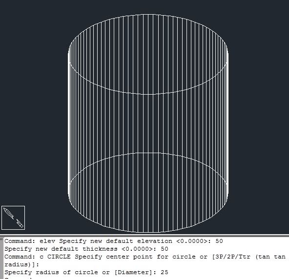

mình muốn vẽ một đối tuợng 3D như dường ống hay một khối vuông mà có nhiều đa tuyến song song với nhau thì mình vẽ như thế nào ah.???

Anh sử dụng lệnh elev, cách làm xem ảnh

Không phải lệnh Elev (cao độ đối tượng )- Bạn dùng lệnh TH (thickness)

Cả hai lệnh đều có tính năng như nhau, đều không thực hiện được với Rectang, Spline..... Lệnh Thickness chỉ vẽ được từ mặt đất- cốt 0. Lệnh elev vẽ được ở mọi cao độ, thích hợp với công việc vẽ 3D hơn và tổng quát hơn và cơ động hơn. Thích vẽ ở cao độ nào thì nhập giá trị, thích vẽ ở dưới đất thì bỏ qua:
Command: elev Specify new default elevation <0.0000>:
Specify new default thickness <0.0000>: 25
