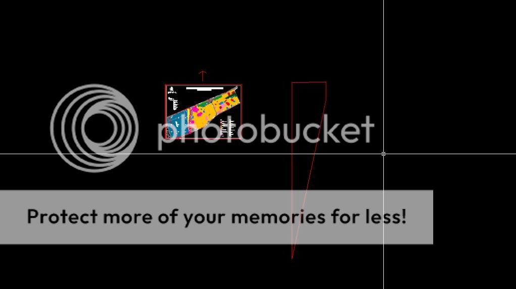

trước khi sử dụng lệnh

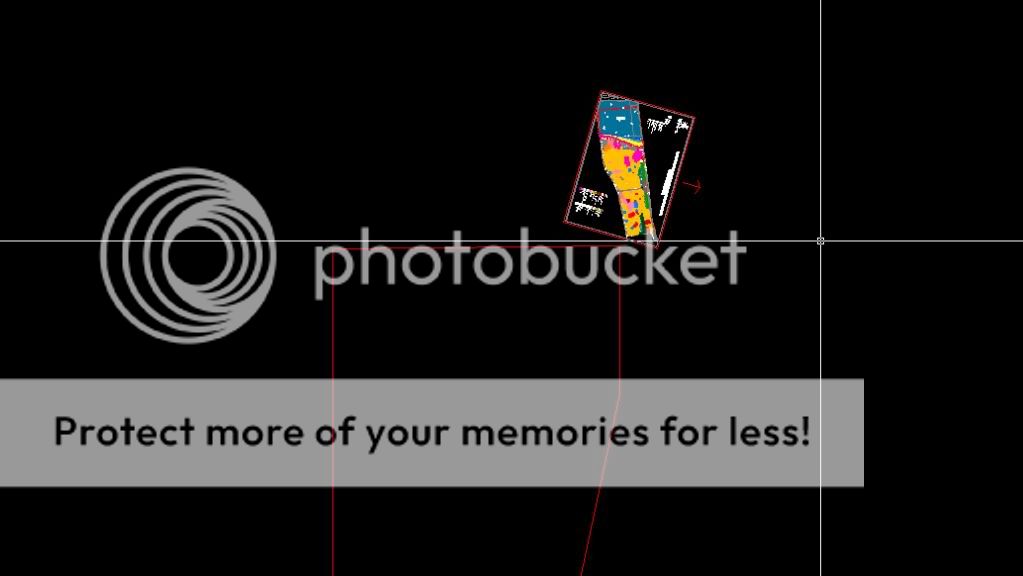

sau khi dùng lệnh al thì bị xoay chiều ai biết chỉ em với ạ

Không hiểu ý câu hỏi của anh, mục đích anh sử dụng lệnh Al để làm gì và anh đã thao tác sau khi gõ lệnh như thế nào???
mình định thu nhỏ lai vẽ 2 lệnh l song song làm thước( mot đường 50 một đường 10 rồi nối chúng lại với nhau) sau đó rồi dùng al chọn cả bản đồ rồi thu nhỏ lại nhưng lại bị quay chiều ai dúp mình mới
mình thu nhỏ lại đẻ chuyền về mapinfo làm bản đồ muốn thu nhỏ lại bàng với tỉ lệ nhỏ hơn 5 lần

Đã gửi 06 August 2011 - 10:26 PM
Lệnh AL(Align)
1. Có thể dùng như lệnh Move
2. Có thể (vừa Move vừa Rotate)
3. Có thể (vừa Move vừa Rotate vừa Scale).
Nếu bạn chỉ thu nhỏ thì nên dùng lệnh Scale.
Bạn xem kỹ lại lệnh AL, để chỉnh hình xoay đúng ý
