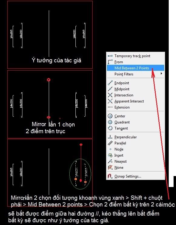

Ta có 1 móc tròn và 1 móc vuông bên trái khi ta đánh lệnh sẽ yêu cầu chọn đối tượng xong chọn đường trục rồi kêu chọn đối tượng chuẩn,tiếp là điểm chuẩn (điểm này thường là điểm trên móc tròn bên trái) lisp sẽ copy 2 móc này về phía bên kia của trục đã chọn 1 đoạn bằng 2 lần đoạn thẳng từ điểm chuẩn đến trục (kích thước này tính từ đối tượng chuẩn đến điểm chuẩn) .Cảm ơn các bác đã quan tâm.
Hình đã gửi]
Theo em không cần dùng lisp cũng đuợc cách làm như trên:
- Mi lần 1 chọn No
- Mi lần 2 chọn Yes
