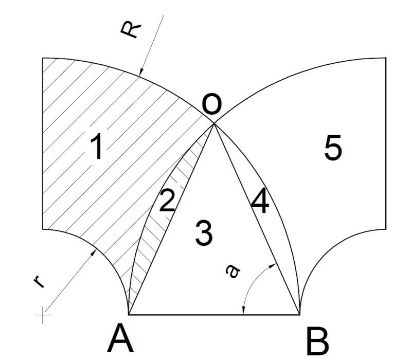

Cho mình hỏi công thức tổng quát tính diện tích hình này?

*Đã là tổng quát thì dữ liệu nhập vào ko phải số cố định nhé bạn, theo mình dữ liệu nhập sẽ là:
+Bán kính hình tròn lớn.
+Bán kính hình tròn nhỏ.
Phân tích cái hình của bạn như sau:
-Diện tích nó bằng vùng 1 nhân 2 lần.
-Diện tích vùng 1 bằng (diện tích hình tròn lớn – diện tích hình tròn nhỏ) chia cho 4 sau đó trừ đi (diện tích vùng 2 chia cho 2)
+Diện tích vùng 2 bạn tra sổ tay toán học ra công thức tính diện tích hình viên phân nhé.
*Tham khảo trên net thì công thức hình viên phân như sau:
hình viên phân : R((căn3/4) -LR hoặc (R^2(45căn3 - 4n Pi))/720
hình vành khăn : Pi r1^2 - Pi r2^2
trong đó:
R là bán kính hình tròn (phải là hình tròn chứ không phải là đường tròn)
L là chiều dài cung tròn của hình viên phân
n là số đo góc chắn cung hình viên phân
r1 là bán kính đường tròn lớn - (2 đường tròn
r2 là bán kính đường tròn nhỏ - đồng tâm)
Sao anh Duy phải "tất bật hoá" một hình đơn giản lên như thế???
Để xác diện tích chỉ cần:
S= Pi/2*(R^2- r^2) – 1/8*(R-r)^2*cotg(A/2)

#24 duy782006
duy782006
    PHẠM QUỐC DUY
  • 2161 Bài viết
Điểm đánh giá: 1371 (rất tốt)
Đã gửi 25 August 2011 - 11:46 PM
Công thức của anh Duy:
l, n chỉ có thể xác định trên CAD và chỉ dùng để cho một hình cụ thể, thể không mang tính tổng quát được.
Đây là anh em nhà ta bàn cho vui chứ bác chủ chòm chả thèm ý kiến chi mà đã nhảy qua cái hình khác rồi. Ngó bộ hỏi cho xôm hay sao í. Lại ngó cây hỏi số 2 của bác í thì càng hết hồn vì cái đấy cũng hỏi thì cái này thôi rồi rồi.

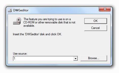

@ anh hoan2182: em cài solidshape bị lỗi này anh ạ.
trước em dùng winxp cài thì đc nhưng từ khi dùng win7 lại không được.Có phải bộ cài máy em bị virút hay là ko phải win ko anh r nhỉ
TRẺ KHÔNG CHƠI GIÀ ÂN HẬN

Đường dẫn file nguồn là số 1 làm sao mà chương trình nó tìm được ?? Thông báo khá rõ ràng rồi mà bạn. Hãy Browse để tìm đúng đường dẫn file DWGeditor.msi :)
Chắc chắn 100% không phải lỗi do Win! Em cũng từng dùng winxp , win7 ko thấy vấn đè gì. Anh thử giải quyết theo hướng của anh Ketxu xem sao? Nếu không được - do lỗi của phiên bản solidshape - em sẽ úp lên phiên bản em đang sử dụng lên .

Vẫn phải xác định trên CAD một trong hai thứ bác Bình ạ!
Bác Hoan2182 xem lại chớ mình thấy có thể xác định dược chiều dài dây cung thông qua các tham số là R và r mà. (công thức như mình đã pót ở cái bài nhầm lẫn đó. chả biết nó có sai chỗ nào không????)
Từ chiều dài dây cung ta có thể tính được góc chắn cung và chiều dài cung như các công thức đã post ở cái bài xin lỗi trên.
Vậy nếu như chúng nó không có sai thì hoàn toàn không cần phải vẽ đâu bác ạ. Và thế là bác Voi_ma_tien có thể làm lisp ra trò rồi. Đang mong bác ấy ra tay để mình còn mót về dùng dần bác ạ.
Hề hề hề.
#31 hoan2182
Điểm đánh giá: 835 (rất tốt)
Đã gửi 26 August 2011 - 02:31 PM
Hề hề hề.
Cảm ơn bác đã trao đổi, em vẫn chưa hiểu vì công thức tính độ dài cung tròn là:
độ dàicung tròn Lc = (pi x bán kính x n)/ 180[/b] (trong đó: n là góc chứa cung)
Ở công thức trên muốn tính độ dài cung tròn vẫn phải có n là góc chứa cung
Muốn xác định được độ dài dây cung lại cần thiết phải có góc chắn cung
Ủa ủa ủa?????
Cái ni hình như là SolidWorks chớ đâu phải là solidShape hè???
nếu là Solidwork thì có nhẽ nó là bản 2006 hay 2007 chi đó. Cái ni thì mình cũng dính chấu vài bận rùi. Bạn cài từ đĩa CD chứ hổng phải DVD à??? Vậy là có xương đó.
Đúng là khi cài SW 2007 trên win7 sẽ gặp rắc rối và có một số chức năng nó hổng cho cài. Có lẽ cái thằng win7 nó tài hơn nên mấy bác cracker nhà mình bị nó tóm sạch. Bản thân mình đã cài rồi sau nhiều sự gian lận, uýnh lừa thằng win7 song cuối cùng cũng phải chấp nhận cài mà không xài được thằng CosmosFlowsWorks.
Tuy nhiên có một võ có thể xài được thằng này là xài máy ảo trên Win7 trong đó cài WinXP và thế là vô tư mà cài. thằng Win7 lúc này bị điếc rùi.
Hề hề hề, như vậy đành chấp nhận thua nó một tí và Solidworks sẽ chạy chậm đi tí chút bác ạ....
Hề hề hề, mong bác thành công trong cái sự cài này để còn có đồng bọn đi mót bác nhé....

Đã gửi 26 August 2011 - 02:53 PM
Cảm ơn bác đã trao đổi em vẫn chưa hiểu vì công thức tính độ dài dây cung là:
Độ dài dây cung = (pi x bán kính x n)/ 180độ
Ủa ủa ủa,
Cái công thức ni bác lấy ở đâu vậy ta???
Có nhẽ cái này phải là chiều dài cung mới đúng chớ. Bởi vì chiều dài cung chắn góc n chính là n/(2* pi) chu vi đường tròn. Mà chu vì đường tròn thì là (bán kính x (2 * pi))
Vậy nên nhân chia cộng trừ sao đó nó mới ra cái gần gần giống cái của bác.
Chớ còn chiều dài dây cung thì có nhẽ không phải cái công thức như ri đâu bác à....
Hề hề hề, nhỡ có nói bậy thì bác chớ trách nghen....
#34 phamthanhbinh
Đã gửi 26 August 2011 - 02:58 PM
Góc chắn cung thì được tính theo Chiều dài dây cung, còn chiều dài dây cung thì chỉ phụ thuộc vào R và r trong trường hợp cụ thể này bác ạ, Công thức trong trường hợp này mình đã post trong cái bài post nhầm đó. Bác thử kiểm tra lại xem nó trúng trật ra sao hỉ????
#35 hoan2182
Đã gửi 26 August 2011 - 03:03 PM
Vậy là có rùi nè:
Với L là chiều dài dây cung thì đã có công thức ở trên.
Như vậy có góc chắn cung sẽ là 2*(arcsin L/(2*R))
Và thế là xài cái công thức thứ 2 của bác Duy sẽ OK.
Xem ra chú nhỏ này mặt mũi cũng hổng sáng sủa lắm.
Hoặc giả nếu muốn xài công thức thứ nhất thì ta sẽ có Lc (tức cái L của bác Duy) sẽ là:
Lc = (2*R*pi*góc chắn cung)/(2*pi)
Hề hề hề....
Khi nãy em viết nhầm, em đã sửa rồi bác ạ, post xong đọc lại thấy chữ độ em hoảng quá, biết rằng mình đã viết nhầm cơ bản vì đơn vị độ dài không phải là độ. Cảm ơn bác đã góp ý.
Quả thực em vẫn chưa hiểu ý của bác, em vẫn nghĩ rằng trong trường hợp cụ thể này phải vẽ hình trên CAD mới xác định được.
Vì trên hai vòng tròn đồng tâm R và r có thể vẽ được vô số dây cung có độ lớn khác nhau.

Đã gửi 26 August 2011 - 03:10 PM
Cái ni bác làm hình như không phải cái bác voi_ma_tien cần thì phải. Nó khác nhau cái cung R 190 bác ạ.
Hề hề hề....
#37 hoan2182
Đã gửi 26 August 2011 - 05:16 PM
Hề hề hề....
Hình đã gửiHình đã gửi
Cảm ơn bác Bình đã phát hiện chính xác, hôm qua em không để ý kỹ nhầm R190 là đường nối tâm đáy to và đáy bé của cút thu.
Anh Voima_tien chọn chuẩn thiết kế oái oăm thật, có một không hai trên thế giới Phần mềm khai triển Solid Shade lại không chơi chuẩn ấy như thế!
Chốt lại phải xác định đường nối tâm đáy to và đáy bé > bó chân voi luôn, không thể Solid Shade được!
