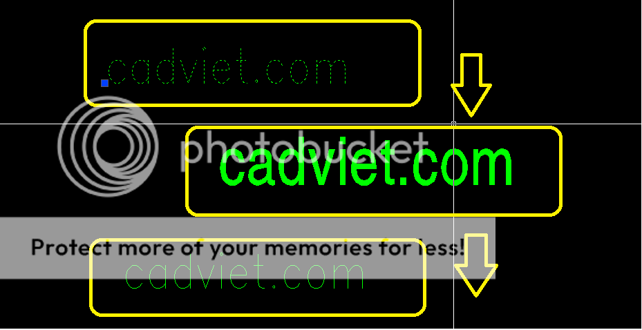

Đã gửi 31 August 2011 - 10:23 AM
mà e dùng lệnh Ma nó chỉ thay đổi chiều cao chữ và layer,còn cài fone nó vẫn không đôi a ah!
Bạn có thể đưa cái file mà bạn nói nó không đổi lên được không.Còn mình thì vẫn thấy nó đổi mà bạn
