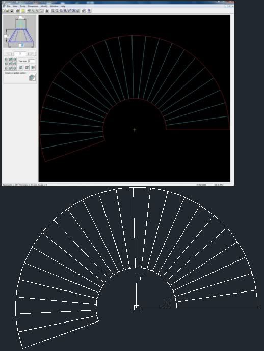

Cái này chủ yếu HD bẻ khóa thôi chứ cách sử dụng chỉ sơ sơ thôi, nhưng thật ra cũng rất dễ sử dụng, chọn kiểu ống khai, cho đầy đủ kích thước là OK. Còn 1 vài cái linh tinh thì mò từ từ cũng ra .

Còn 1 cái khác là sử dụng trong Cad luôn.
http://www.cadviet.c...les/Litio3d.zip
Cách sử dụng : Tải file về rồi, giải nén xong. Vào AutoCad mở file Cad ra, vào Menu Tool - Options chọn TAB File -Support File Search Path. Add đường dẫn thư mục mình mới giải nén rồi chọn đường dẫn. Nhấn Ok.
Xong xuôi, ở ô Command của ACAD nhập lệnh : ap - LITIO
Rồi bây giờ muốn khai triển hình gì thì ở ô Command đánh lệnh : litio
và Enter là xong.
Hnh2 VD : Kết quả hình 3D
