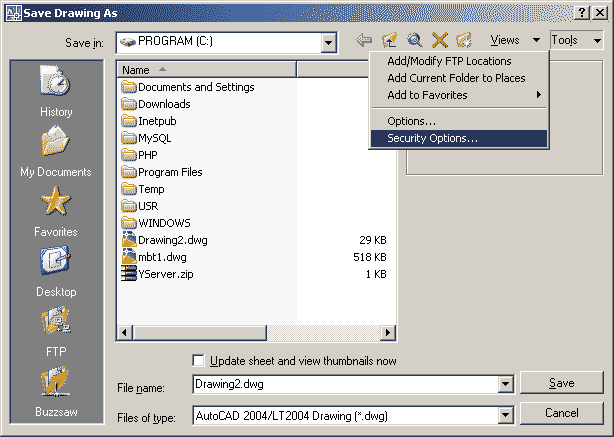

Trong AutoCAD từ phiên bản 2004 cho phép chức năng bảo mật bản vẽ bằng mật khẩu.Cách làm như sau:
- Vào menu File > Save As.
- Trong hộp thoại Save As, chọn Security Options

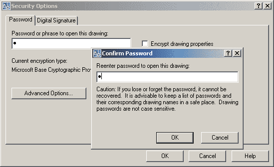

- Tại hộp thoại Security Opition, bạn gõ password vào phần password or phase to open this drawing. Nhấn Enter, một hộp thoại confirm hiện ra để bạn gõ lại password.
Gõ lại password xong bạn nhấn ok.
- Quay trở lại hộp thoại Save as, bạn để ý rằng trong phần file of type phải là phiên bản AutoCAD2004 trở lên (Cấu trúc file DWG phiên bản 2000 trở về trước không có bảo mật). Nhấn phím Save.
Khi bạn mở lại file bản vẽ đó, một hộp thoại xuất hiện yêu cần bạn nhập password.
