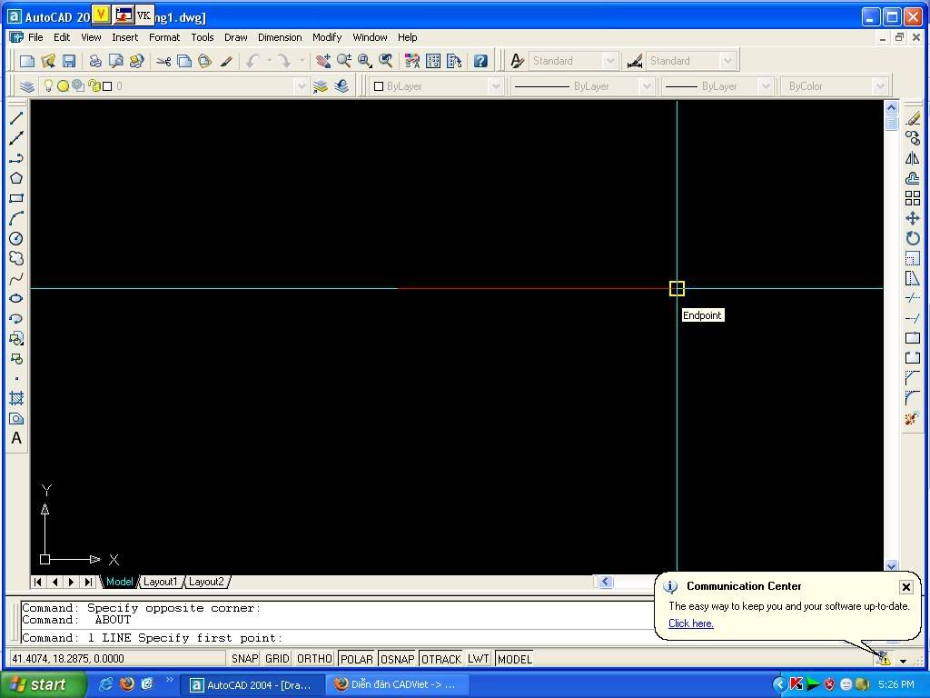

nhà mình xài cad 2004, mình đã bật PORLA, OPSNAP, OTRACK. Mình vẽ 1 đoạn thẳng nằm ngang, sau đó kết thúc lệnh Line, rồi mình lại dùng tiếp Line để vẽ 1 đoạn thẳng tiếp năm ở dưới. Mình muốn cad nó gióng 1 đường thẳng mờ mờ khi mình vẽ gióng xuống mà ko thấy hiện đường gióng để có thể bắt đc diểm đầu tiên của Line.
Sau đây là hình minh hoạ:
Mọi người giúp mình nhanh nhé. Thanks

gõ "os" > chuyển qua tab Object Snap > tick vào "Object snap tracking on"

Bạn vào Menu Tool - Option - Drafting - Chọn Automatic.

Mình đã làm đc như lòi bạn Nguyenhuyhoang nói. Thanks bạn nhìu

Bác Nothien dạy đúng rồi, nhưng phải nhớ tick cả endpoint trong bảng Object Snap Mode nữa

Bạn nên kiểm tra lại, cách bác Hoàng nói nếu không có các lựa chọn như bác Nothien nói cũng sẽ không thực hiện được như ý của bạn.

Pac Binh ơi , theo Nothien đó là bấm phím F11 tắt mở nút Otrack mà VERA đã bật cả 3 rồi. Pác thử lại xem nhé.

Đúng như vậy, Em chỉ muốn nhắc bác Triùmp là phải kết hợp cả hai mới được thôi. Sợ bác ấy chưa nắm rõ nên nhắc bác ấy kiểm tra cho chắc ý mà.

làm theo lời bác Hoàng là đúng đó. Cảm ơn các bác đã chia sẻ.
