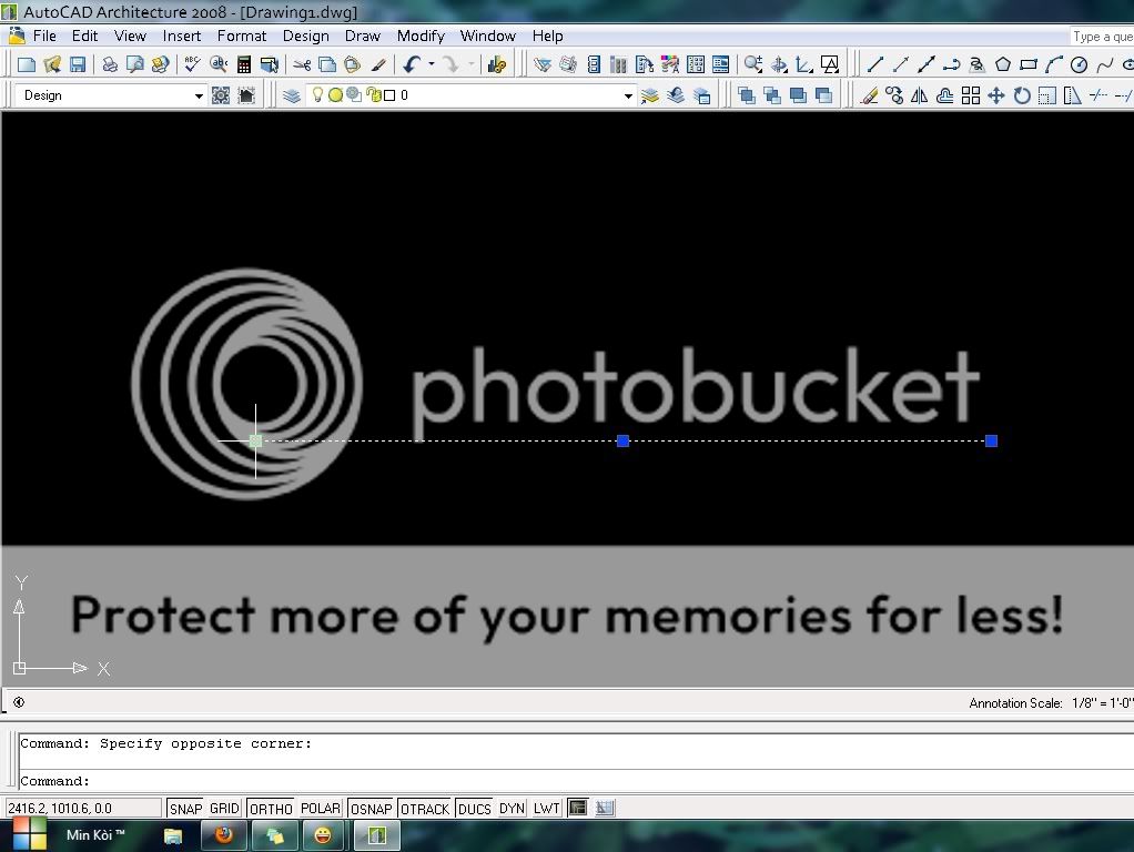

xin chào mọi người, em là thành viên mới gia nhập, em có 1 thắc mắc muốn hỏi đó là :
như thường thì khi em để trỏ chuột ngay đó, nó sẽ hiện lên độ dài đoạn thẳng, nhưg hình như e đã bấm nhầm j đó nên tính năng đó bị mất đi, xin mọi người hướng dẫn cho em cách mở lại chức năng đó ạ :D

Bạn nhấn lại vào nút DYN trên thanh Status Bar (dưới cùng màn hình) hoặc ấn F12

ơh hơ, đơn giản thế à, thế mà mò mẫm hoài không ra đấy, cám ơn bạn nhìu lắm nhé :D
