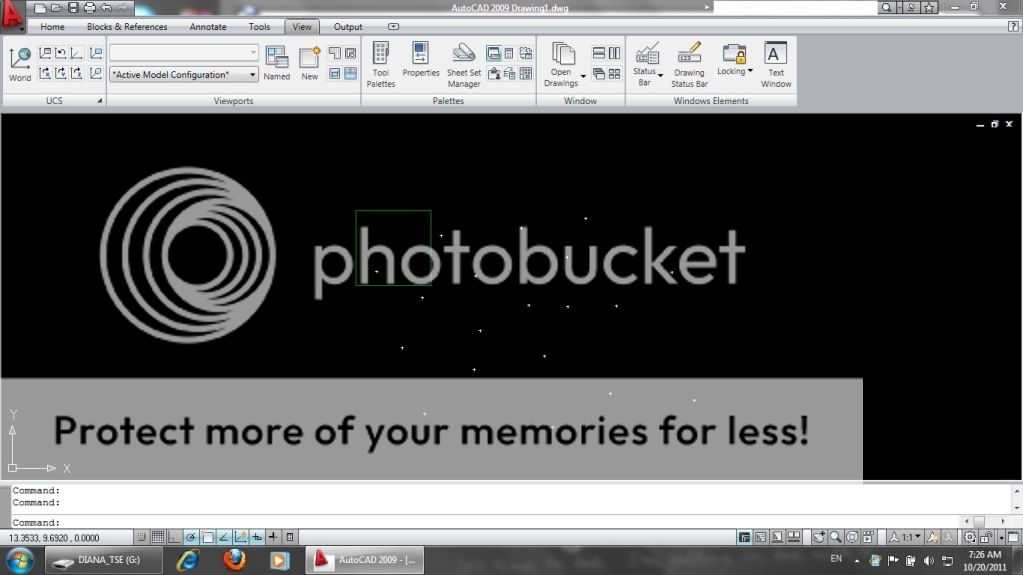

mọi người giúp e fix lỗi này với ạ, khi e mở 1 file cad lên tự nhiên pickbox và crosshair đều bị thay đổi hết, pickbox thì từ màu trắng thành màu xanh và to bất thường, cross hair thì bị lệch thành chữ X, không còn vuông góc như ban đầu, e tưởng chỉ có file này bị, e đã khởi động lại, cài lại CAD luôn mà vẫn không ăn thua, mở file trắng hay bất kì file nào lên cũng bị :(...hix e đang làm đồ án tốt nghiệp mà tự dưng nó giở chứng như vầy...may mà không ảnh hưởng tới bản vẽ :(
P/s: thêm nữa là không selection được vùng cần chọn luôn :(

@ketxu: thanks b ^^, srr, nhưng trước khi mình đọc đc comment của b mình đã thử cài lại win và mình cài lại bản cad 2010 luôn thì mình thấy chỉ có 1 file là bị thôi, còn những file còn lại không sao, mà file bị lỗi lại là file bài tốt nghiệp của mình...hix...như vậy có phải là do virus không mọi người :(
không biết sao nữa nhưng lúc đầu là khi mình vẽ xong file đó, mình không biết về lisp nên chắc mình ko chỉnh sửa gì nó đâu, mình chỉ đơn thuần là vẽ thui, sau đó mình save lại và chép vào usb, rút usb ra, lúc đó mình mới chợt nhớ là mình cần phải hatch thêm vật liệu nên mình mới cắm usb vào lại và mở file đó lên để chỉnh sửa, nhưng khi mở lên thì nó bị lỗi như vậy luôn :(, bây giờ cài lại win, cài lại cad rồi mà vẫn không fix đc, mình đã vẽ được khoảng 30% bài tốt nghiệp rồi, bây giờ mà vẽ lại chắc mình chết mất, với lại mấy hình vẽ của mình không bị lỗi mà chỉ có crosshair và pickbox bị lỗi thôi nhưng ko sửa thì mình lại ko vẽ tiếp đc...rất mong mọi người giúp đỡ...mình xin cám ơn rất nhiều...

@ketxu: thanks b ^^, srr, nhưng trước khi mình đọc đc comment của b mình đã thử cài lại win và mình cài lại bản cad 2010 luôn thì mình thấy chỉ có 1 file là bị thôi, còn những file còn lại không sao, mà file bị lỗi lại là file bài tốt nghiệp của mình...hix...như vậy có phải là do virus không mọi người Hình đã gửi
không biết sao nữa nhưng lúc đầu là khi mình vẽ xong file đó, mình không biết về lisp nên chắc mình ko chỉnh sửa gì nó đâu, mình chỉ đơn thuần là vẽ thui, sau đó mình save lại và chép vào usb, rút usb ra, lúc đó mình mới chợt nhớ là mình cần phải hatch thêm vật liệu nên mình mới cắm usb vào lại và mở file đó lên để chỉnh sửa, nhưng khi mở lên thì nó bị lỗi như vậy luôn Hình đã gửi, bây giờ cài lại win, cài lại cad rồi mà vẫn không fix đc, mình đã vẽ được khoảng 30% bài tốt nghiệp rồi, bây giờ mà vẽ lại chắc mình chết mất, với lại mấy hình vẽ của mình không bị lỗi mà chỉ có crosshair và pickbox bị lỗi thôi nhưng ko sửa thì mình lại ko vẽ tiếp đc...rất mong mọi người giúp đỡ...mình xin cám ơn rất nhiều...
Bạn thử lệnh này nhé:
Command: ucs
Current ucs name: *WORLD*
Specify origin of UCS or [Face/NAmed/OBject/Previous/View/World/X/Y/Z/ZAxis] <World>: Enter
Command:plan => Enter 2 lần
