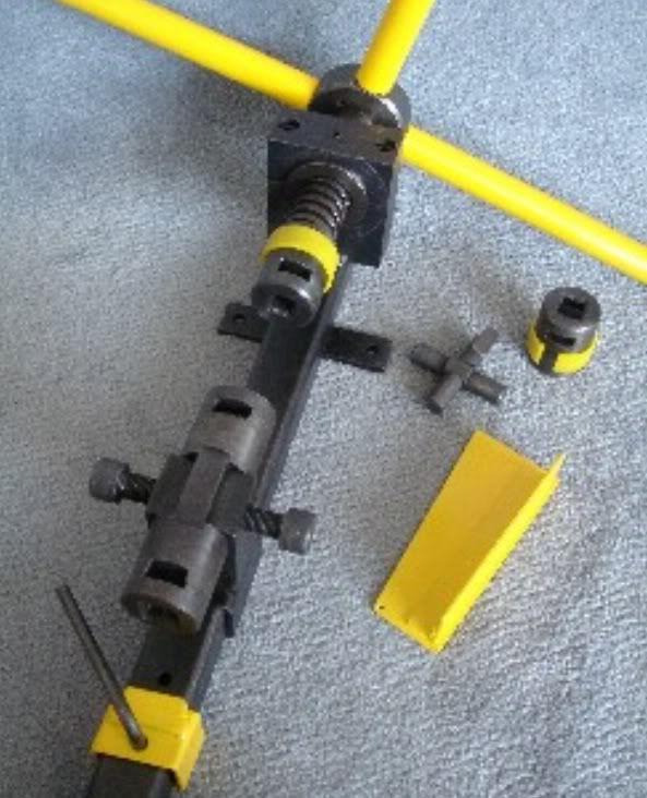

Không biết là anh vặn xoắn thép theo kiểu gì, ít nhất anh phải có bản vẽ của chi tiết vặn xoắn. Mục đích sử dụng xoắn thép để làm gì, sản lượng nhiều hay ít.
Vặn xoắn là phương pháp gia công kim loại bằng biết dạng dẻo đơn giản nhất có thế làm thủ công hoặc bằng máy, đây là mô hình văn xoắn thép vuông kiểu thủ công không cần gia nhiệt, dùng để làm cửa hoa sắt :
Hề hề hề,
Nói dễ vậy chứ thực là cũng chả đơn giản đâu, Phải tính toán cẩn thận vì nếu không cẩn thận thì nó chả xoắn ra cái hình xoắn mình muốn , thậm chí nó xoắn làm đôi thì bỏ u đấy cá bác ạ.
Chả những chỉ tính toán về lực xoắn mà còn phải tính cả về bước xoắn nữa, khó ra rít.

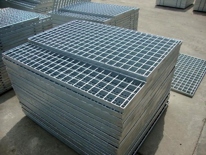

@hoan2181: Em muốn làm cái sàn grating, những thanh xoắn làm thanh chịu lực. số lượng thì cũng không nhiều đâu anh, khoảng 50m2 thui. Khổ mổi tấm 1m x 1.2m. Nhũng loại sàn này thì ngoài thị trường bán nhìu nhưng giá thành cao nen em muốn tự làm để tiếc kiệm chi phí. Em có hình anh xem Hình đã gửi

Máy vặn vỏ đỗ
@ anh Husky
Nếu chỉ làm có 50m2 hay chỉ vài trăm m2 thì anh không nên tự làm lấy, đi mua kinh tế hơn.
Tuy nhiên anh vẫn phải khảo sát thị trường, xem khả năng lắp đặt và tiêu thụ sản phẩm đó trong thời gian tới. Căn cứ vào khả năng tài chính của công ty và nhu cầu của thị trường, công ty anh vẫn có thể đầu tư vốn để sản xuất thử nghiệm mặt hàng đó để chiếm lĩnh thị trường với điều kiện sản phẩm phải đảm bảo chất lượng và mang tính cạnh tranh.
Lời khuyên của em là không nên làm theo mẫu mã của người ta, khi mình chưa có thương hiệu!
Hề hề hề,...
Hì hì hì,
Bác Bình lại "chêu" em rồi ! Không cần phải tính bước xoắn đâu bác ơi, chỉ vặn bằng tay rồi đếm số vòng cần quay là được. Em chỉ sợ mỏi tay chứ không sợ đứt thép bác ạ!
Khi vặn chi tiết sẽ bị giãn dài ra. Nếu cố định hai đầu chi tiết sẽ bị cong "phình tang trống". Muốn chi tiết không bị cong "phình tang trống" một đầu phải cố định và một đầu phải để tự lựa bằng lò xo nén.
Hề hề hề,
nếu không tính toán thì bác có thể đảm bảo được là các bước xoắn trên toàn bộ chiều dài thanh sẽ là như nhau không nhể??? Nếu chỉ là làm cửa sắt hay làm thanh chống cầu thang thì điều đó chả quan trọng lắm nên có thể cho qua , chứ nếu làm việc khác thì có nhẽ cũng cần phải nhòm ngó nó ky kỹ đấy bác nhể....

Máy vặn vỏ đỗ
@ anh Husky
"Nếu chỉ làm có 50m2 hay chỉ vài trăm m2 thì anh không nên tự làm lấy, đi mua kinh tế hơn." em đinh lam cái này vì muốn tạo việc làm cho anh em trong công ty, so ra thi giá cả tự minh làm rẻ hơn nhiều anh àh! Không phải làm để bán ra thị trường mà để phục vụ cho công ty thôi, chứ để cạnh tranh thì em không dám. :D
Hình anh gửi theo em nếu để xoắn những thanh dài, thì em nghỉ nên có bạc đở ở giửa để tránh bị cong, vênh anh nhỉ?
Theo em việc tính toán để bảo đảm các bước xoắn đều nhau là bài toán khó, chỉ có thể xác định bằng thực nghiệm, xoắn thử vài cái để biết được giới hạn xoắn trong giai đoạn biến dạng dẻo của nó (số vòng xoắn tới hạn). Nếu xoắn quá số vòng cần thiết nó sẽ đứt gãy.
- Đối với xoắn nguội trong giai đoạn biến dạng dẻo bước xoắn trên toàn bộ chiều dài sẽ như nhau vì nó cùng chịu mon men xoắn như nhau trên suốt chiều dài
- Đối với xoắn nóng... bước xoắn ở giữa thanh sẽ nhỏ nhất và lớn dần đều ra hai đầu
