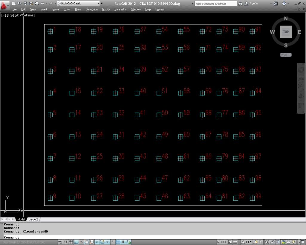

Mình cần rải cọc và đánh số thứ tự cọc theo hướng nhất định.(zigzag hoặc xoắn ốc chẳng hạn)Mình đã thủ dùng tcount nhưng không được như ý.Không biết bạn nào biết làm hay đã có lisp sẵn gửi cho mình.Cám ơn các bạn đã đọc!

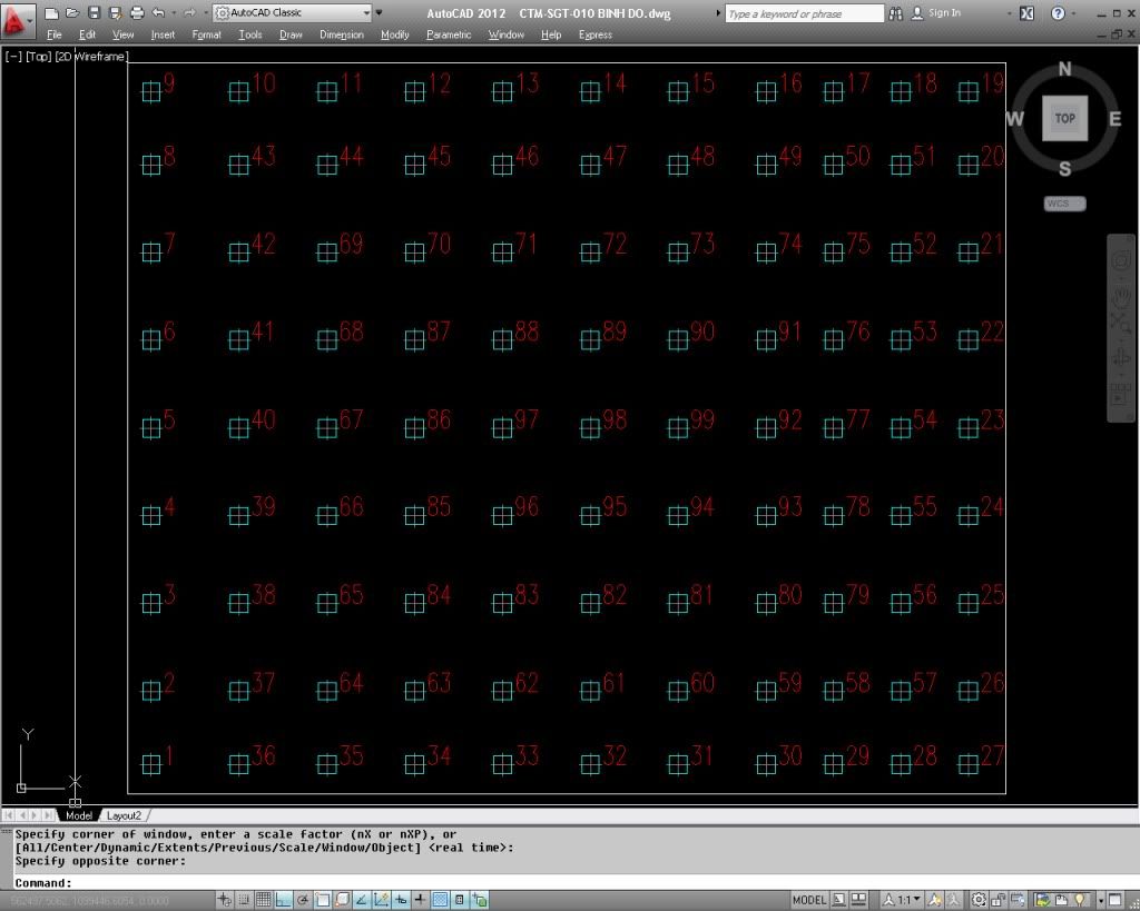

^^!Lần đầu tham gia diễn đàn nên không rành lắm.Mình xin trình bày lại nhé.Trước tiên mình có 1 mặt bằng để cắm cọc.Trình tự công việc và cách mình thực hiện :
- Mình dùng lệnh array rải cọc lên mặt bằng
-Đánh số thứ tự cho từng cọc theo 1 nguyên tắc nhất định (zigzag hoặc hình xoắn ốc)
-Dùng lệnh ID lấy tọa độ tương ứng với số thứ tự mình vừa đánh.
http://www.cadviet.c..._thu_tu_coc.dwg
Mình vẽ bình thường bằng nét vẽ mặc định và chụp hình màn hình rối up lên photobuket.Không biết chỉnh và chọn màu sao cho nhìn rõ hình.Mình có up file lên rồi.Có gì mong mọi người bỏ qua và chỉ mình cách post bài sao cho hiểu quả.Mình đã đọc các hướng dẫn của diễn đàn và làm theo.Mọi người có cách nào làm những công viêc mình vừa nêu nhanh chóng thì chỉ mình với nhé.Cám ơn mọi người đã chia sẻ!

Hề hề hề,
Trong lúc chờ đợi cái mới hay hơn, nếu bạn array theo lưới ô vuông như file bạn đã gửi thì có thể sử dụng cái lisp Tcount mà bạn có bằng cách hãy tạo một pline nối các điểm chèn của block mà bạn sẽ array ra rồi dùng lệnh với bước chèn block là bước aray bạn ạ.
Do cái quy luật của bạn đưa ra hơi nhiều nên việc làm lisp cho đúng các quy luật này cũng là một điều phải nghĩ, chứ không phải có ngay được, mong bạn thông cảm với những người viết lisp bạn nhé.
#7 phamthanhbinh
phamthanhbinh
  • 6010 Bài viết
Đã gửi 13 December 2011 - 12:21 AM
Hề hề hề,
Bạn dùng thử cái lisp này xem sao nhé. Mình viết nó cho hai trường hợp: 1 là đánh số theo đường ziczac từ trái qua phải và bắt đầu từ góc dưới bên trái, 2 là đánh số theo đường xoắn trôn ốc theo chiều kim đồng hồ bắt đầu từ góc dưới bên trái.
Cả hai trường hợp này đều sử dụng cho việc array theo dạng lưới ô vuông (khoảng cách cột và khoảng cách hàng là bằng nhau.
Các trường hợp khác bạn có thể tự bổ sung dựa trên cái lisp này nhé (tỷ như xoắn theo ngược chiều kim đồng hồ hay ziczac từ phải qua trái, từ trên xuống dưới.....).
Hiện mình chưa làm tca1ch đánh số theo đường xoắn từ trong ra ngoài do mình chưa hiểu cách chọn điểm bắt đầu đánh số của bạn. Nếu điểm này là bất kỳ thì không hề dễ dàng chút nào bạn ạ, vì khi đó có thể cái đường xoắn nó không thể chạy hết vùng bạn muốn. Rất mong bạn nói rõ mới được.
Hãy dùng thử và ch ý kiến nhé.

Hề hề hề,
Bạn dùng thử cái này coi có ưng ý không nhé.
Mình sử dụng cái đoạn lisp enmake block thuộc tính của bác thaistreet. (chứ cái vụ này mình chưa rành rẽ lắm). Hãy nhớ cảm ơn bác ấy nếu bạn thấy hài lòng
Phần còn lại là mình xào nấu từ cái lisp cũ đã viết. Sở dĩ hơi lâu vì mình phải mò mẫm cái của bác Thái cho nó thung thủng rồi mới dám xài. Tuy vậy cũng có thể có những điểm mà mình chưa hiểu hết nên không khai thác triệt để được, mong bạn thông cảm.
Lisp này có tiến bộ hơn lisp trước ở chỗ bạn có thể array với khoảng cách dòng và khoảng cach cột khác nhau vì mình không chơi với thằng measure nữa.
Còn nhanh hơn hay chậm hơn thì mình dành cho bạn tự rút ra kết luận.

Cám ơn bác phamthanhbinh và các bác trong diễn đàn đã giúp đỡ.Lisp mkin rất đúng ý e.Nhưng nó có 1 số điểm không được tốt lắm :
1. Lisp không rải được theo phương bất kì : file e gửi lên chỉ mang tính ví dụ. Thật ra e có 1 mặt bằng trên bình đồ, mặt bằng đó xiên 1 góc bất kì so với phương ngang và phương dọc.E cần rải nó theo phương bất kì và lấy tọa độ của cọc.
2.Không rải được bằng nhiều bước : ví dụ mặt bằng rải cọc của e có 40 cọc thuộc 2 khu vực với các bước rải a x b, c x d; khu vực 1 e rải bước 20 cọc với bước rải a x b, sang khu vực 2 e rải cọc 21-40 với bước rải c x d.E đánh số 21 cho bock cọc có att, nhưng nó không nhảy ra được 21-40.Không biết có phải cách tạo block att của e có vấn đề hay không?
3.Không có tính năng chọn vị trí để insert bảng tọa độ : e sử dụng lisp thì thấy nó insert tại điểm bất kì có thể chồng lên bản vẽ.
Chờ tin các bác.
http://www.cadviet.c..._tu_coc_1_1.dwg
#19 phamthanhbinh
phamthanhbinh
  • 6010 Bài viết
Đã gửi 27 December 2011 - 12:21 PM
Chờ tin các bác.
Hề hề hề,
1/- Lỗi tại bạn vì không nêu hết các trường hợp bạn cần. Người làm lisp chỉ căn cứ vào yêu cầu cụ thể của bạn chứ không phải có thể nghĩ hết mõi thứ bạn cần.
2/.- Nếu bạn đã dùng Cad nhiều và hiểu chút đỉnh về lisp thì hoàn toàn có thể ứng dụng lisp này cho tất cả các trường hợp mà bạn cần bằng cách kết hợp nó với hàm ucs.
3/- Việc chọn điểm đặt bảng thực tế là bạn cũng chả yêu cầu gì cả mà tự mình cho lisp chọn đấy thôi. nếu bạn muốn tự chọn hoàn toàn có thể làm được bằng cách thay thế việc chọn điểm pb trong lisp bằng đoạn code sau (setq pb (getpoint "\n chon diem dat bang")
4/- việc đánh số các block khi rải phụ thuộc vào cái biến j trong lisp. Ở đây mình đã cố tình bắt đầu đánh số từ 1 (setq j 1). Do đây là block thuộc tính nên cái số này hoàn toàn là bạn phải nhập vào chứ không phải chỉ thay thế nó trong block mẫu là được. Muốn vậy bạn có thể thay thế cái dòng (setq j 1) bằng dòng code sau (setq j (getint "\n Nhập giá tri bắt đầu danh so " ))
5/- Lisp này làm đã khá lâu, nay mới thấy bạn phản hồi. Nếu bạn thực sự cần và muốn chỉnh sửa chi đó thì hãy post cái bản vẽ cụ thể lên chứ nói suông thì rất khó hiểu.
6/- Ngay câu hỏi của mình khi bạn muốn đánh số theo vòng xoáy trôn ốc từ trong ra bạn cũng chưa trả lời. (đó chính là cái phương án C mà mình đang để chờ trong lisp chưa xài đến). vậy nếu bạn muốn hoàn chỉnh lisp thì hãy hoàn chỉnh cái tư duy của bạn để post vấn đề lên một cách đầy đủ và hoàn chỉnh các yêu cầu của bạn chứ đừng bắt người làm lisp phải tự nghĩ và giải quyết tất cả các vấn đề của chính bạn. Bằng không tất yếu bạn sẽ nhận được những thứ không đúng với cái bạn cần.....
Chúc bạn vui.
