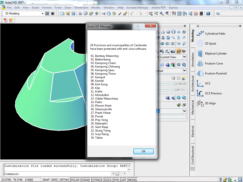

Chỉ mỏ bản vẽ lên là đã bị lây nhiễm rồi. Nó làm chậm máy, rất khó chịu.
Bác nào biết cách diệt con virus này, xin chỉ giáo.

Bạn search AutoCad-Antivirus-Protection về appload - Hoặc search tay toàn bộ file *.fas trên máy và xóa những đứa khả nghi đi (1blocksymbol.fas ,acad.fas hay j j đó) - Hoặc cũng có thể xóa hết nếu k phải file do bạn tọa ra - xài
Cám ơn nhiều.
Đã làm theo chỉ dẫn và đạt kết quả như ý.
