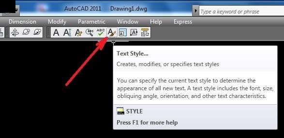

bác nào sử dụng cad 2011 cho em hỏi cái,sao em ko add thanh text style ra toolbar được,như các thanh khác nó có dòng add ra toolbar nhưng thanh text style này ko có dòng add ra,bác nào biết giúp em với ,thanks
#2 hoan2182
Điểm đánh giá: 834 (rất tốt)
Đã gửi 17 December 2011 - 12:27 AM
Nó nằm trên thanh công cụ Text:
thanks bác nhiều nhá,ý em muốn hỏi là chỉ để cái style text đấy ra toolbar được ko ạ,hay phải lôi cả thanh text ra,mà sao thanh text của bác nhỏ thế,của em các thanh to gấp hơn 2 lần bác
Anh vào View => Tootbars.... rồi bấm chọn loạn lên là được thôi mà! Anh có thể đưa biểu tượng Text style vào bất kỳ thanh công cụ nào cũng được, hoặc anh có thể chỉ hiện hình Text style trên thanh công cụ text cũng được. Cái này cứ chịu khó mầy mò là ra hết, làm ra cái phần mềm mới khó chứ sử dụng phần mềm, biến nó thành phần cứng mới khó anh ạ!
Về cái của anh nó to gấp đôi cái của em là chuyện bình thường anh muốn nó nhỏ lại : Anh vào Tools ==> Chọn Opions ===> sẽ hiện ra bảng ==> Chọn Display rồi anh làm theo chỉ dẫn trên ảnh sau là được:

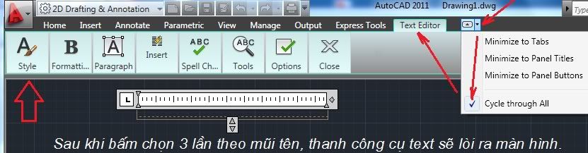

hình như cái bác chỉ áp dụng cho autocad classic nhưng em muốn hỏi cho autocad annotation,em vẫn chưa add được thanh text vào toolbar,mà thanh text vẫn to như thế,bác cho em hỏi thêm là sự khác nhau giữa autcad classic với autocad annotation với ạ,thường thì mọi người sd cái nào,thanks bác nhiều?

Thanh công cụ ở AutoCAD đời cũ luôn cố định. Từ AutoCAD từ 2010 trở nên nó ở dạng động: dùng lệnh đến đâu nó ẩn hiện đến đó.
Khi anh thực hiện viết chữ: gõ t ==> chọn vùng vẽ ==> trên thanh định dạng sẽ xuất hiện thêm ô chữ Text Editor. Muốn hiện thanh công cụ Text, anh thao tác như ảnh minh họa.
Việc anh hỏi: “bác cho em hỏi thêm là sự khác nhau giữa autcad classic với autocad annotation với ạ,thường thì mọi người sd cái nào,thanks bác nhiều?”
Em xin trả lời: Nên dùng theo giao diện mới. Anh mới làm quen với AutoCAD nên sử dụng thanh công cụ. Khi đã hiểu và đã trở nên gần gũi thân thiết như anh em họ hàng làng xóm láng giềng với người bạn AutoCAD, anh không cần phải giữ ý giữ tứ gì, cứ tắt thanh công cụ bằng cách nhấn nút Clean Screen (góc phải bên dưới) vùng vẽ sẽ mở rộng hết cỡ trơ lại dòng command vẽ cho sướng và dùng lệnh tắt vẽ cho nó …lành anh ạ!
Thí dụ muốn hiện hộp thoại Text Style anh chỉ việc gõ vào dòng commad hai chữ: st
Command: st ==> Hộp thoại Text Style sẽ lòi ra ngoài màn hình.

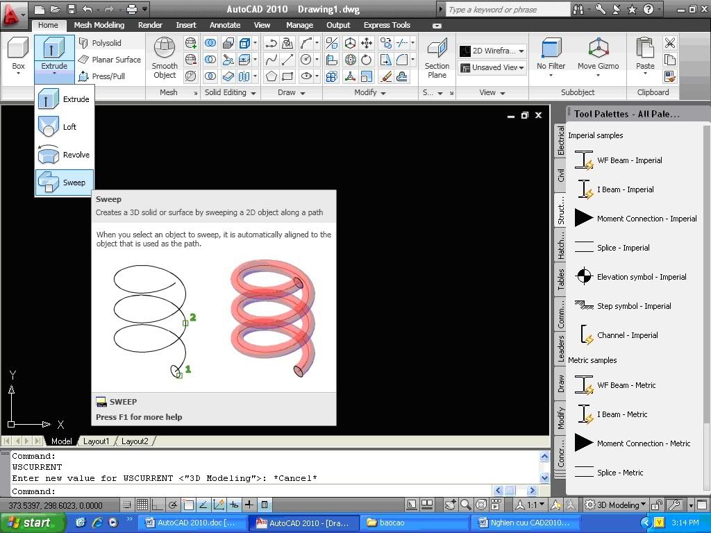

Anh đọc thêm bài viết em sưu tầm dưới đây:
Autocad 2010_Tiềm năng mới trong thiết kế
(Hồ Anh Duy và Trần Văn Khang _ trung tâm AIC )
a. Giao diện chương trình:
Sau khi hãng AutoDesk mua được bản quyền của Office 2007, hãng đã mạnh dạng thay đổi giao diện chương trình của AutoCAD theo hướng phát triển của Office 2007, đây là một bước ngoặc của AutoCAD. Đây cũng có thể được xem là một tầm nhìn có tính chiến lược của AutoDesk. Với AutoCAD 2010, sự cải tiến này được thể hiện rõ hơn.
Môi trường (Không gian) làm việc:
Có 3 môi trường làm việc chính:
+ 2D: 2D Drafting & Annotation.
+ 3D: 3D Modeling.
+ AutoCAD Classic.
Môi trường làm việc trở nên gần gũi với người sử dụng hơn.
Có sự liên hệ giữa các môi trường làm việc giúp thuận tiện hơn trong thiết kế.
c. Cách sắp xếp thanh công cụ:
Đối với mỗi môi trường làm việc sẽ có những thanh công cụ tương ứng, có sự phân biệt rõ ràng hơn vấn đề này so với những phiên bản trước.
Đối với môi trường 2D Drafting & Annotation và môi trường 3D Modeling, thanh công cụ được đưa ra ngoài, không sử dụng Pulldown menu. Giúp người dùng có cái nhìn trực quan hơn về công việc sẽ làm.
Các nút lệnh có chú thích kèm theo, có hình ảnh minh hoạ, dễ dàng hơn cho người mới bắt đầu làm quen với AutoCAD.
Đối với những người đã từng sử dụng AutoCAD của những phiên bản trước, việc sử dụng AutoCAD 2010 sẽ trở nên khó khăn do giao diện mới, do biết được điều này mà AutoDesk tạo thêm một môi trường nữa, đó là: AutoCAD Classic. Giao diện này hoàn toàn giống với những phiên bản trước đây, với pulldown menu, với công cụ vẽ được bố trí trên thanh công cụ… Và quan trọng hơn cả là những tính năng mới như Parametric, MeshModeling,… đã được cập nhật thêm vào.
b.Thiết kế 2D (2D Drafting & Annotation)
_ Lệnh vẽ (Draw): AutoCAD vẫn dùng các lệnh truyền thống từ các phiên bản trước, tuy nhiên cách bày trí các công cụ vẽ theo kiểu của Office 2007, các công cụ này trực quan hơn, dễ lấy hơn, bày ra trước mắt cho người sử dụng, tiết kiệm thời gian thiết kế một cách đáng kể.
_ Lệnh hiệu chỉnh (Modify): Hiệu chỉnh các đối tượng một cách nhanh chóng, chính xác.
_ Layer: Điều khiển, quản lý các lớp, nét vẽ một cách chặt chẽ, khoa học, phục vụ cho công việc in ấn.
_ Annotation: Thay cho Dimension trước đây Annotation quản lý các kiểu kích thước cho bản vẽ với nhiều nét độc đáo riêng
_ Ràng buộc (Parametric) – Một cải tiến mang tính lịch sử của AutoCAD
+ Ràng buộc hình học: (Geometric Constraint)
Giúp các đối tượng có sự liên kết chặt chẽ với nhau về mặt hình học. Một sự thay đổi vị trí tương quan của đối tượng sẽ dẫn đến hàng loạt các thay đổi khác có liên quan đến nó. Điều này mang ý nghĩa quyết định trong thiết kế cơ khí.
+ Ràng buộc kích thước: (Dimensional Constraint)
Với những phiên bản trước đây, việc thiết kế mang tính chính xác từ trong suy nghĩ của nhà thiết kế, việc thay đổi kích thước thiết kế sẽ là một khó khăn lớn. Điều này là một bất lợi trong thiết kế 2D cũng như trong dựng hình 3D.
Giờ đây, với phiên bản AutoCAD 2010, các bạn không còn phải lo lắng với việc vất vả thay đổi kích thước khi có dòng sản phẩm mới. AutoCAD đã hỗ trợ một công cụ có ý nghĩa chiến lược đó là Dimensional Constraint. Kích thước của các đối tượng sẽ được quản lý chặt chẽ và dễ dàng thay đổi chúng.
Sự kết hợp giữa Geometric Constraint và Dimensional Constraint làm tăng đáng kể hiệu suất làm việc của AutoCAD 2010, giúp bạn quản lý bản vẽ dễ dàng và khoa học.
_ Tham số trong thiết kế (Parameters fx)- Bước chuyển mình quan trọng.
Việc cho một đối tượng thay đổi về kích thước khi có sự thay đổi kích thước giữa các đối tượng khác hoàn toàn phụ thuộc vào bạn với công cụ Prameters Manager.
Block contraints
– Bước nhảy vọt:
Với những nhà thiết kế thường xuyên thay đổi dòng sản phẩm, việc thay đổi kích thước của dòng sản phẩm trước sẽ nhanh hơn việc vẽ lại những sản phẩm mới.
c.Thiết kế 3D (3D Modeling):
_ Mạnh mẽ trong quan sát với biểy tượng hệ toạ độ ViewCube - SteeringWheels:
Với ViewCube, bạn dễ dàng quan sát đối tượng 3D hơn, các thao tác chuyển hướng nhìn sẽ nhanh, trực quan.
Với SteeringWheels: bạn có thể di chuyển từng bước vào nhà với các ngóc ngách quan sát gần – xa thật kỹ trong thiết kế kiến trúc.
_ Lệnh vẽ:
+ Draw: hỗ trợ dựng hình, tương tự như trong thiết kế 2D.
+ Modeling: Vẽ khối cơ bản và các lệnh hỗ trợ tạo khối một cách nhanh chóng, hiệu quả.
_ Lệnh hiệu chỉnh: Solid Editing, hỗ trợ vẽ nhanh, giúp dễ dàng sữa đổi bản thiết kế.
Với Subobject, bạn có thể Scale (thay đổi tỉ lệ đôí tượng) theo các phương mong muốn, hỗ trợ mạnh mẽ trong thiết kế
_ Mesh modeling – Thiết kế trên cơ sở hiệu chỉnh ngay trên bề mặt của khối rắn. Sự biến đổi trên bề mặt đối tượng kéo theo dự biến đổi thể tích của đối tượng. Khi sử dụng Mesh Modeling để thiết kế, bề mặt của solid sẽ được chia ra làm nhiều vùng diện tích tuỳ theo dạng của khối solid cơ sở. Từ những vùng diện tích này, bạn có thể tiến hành biến đổi đối tượng
Ngoài những khả năng trên, Mesh modeling còn có thể tạo ra những bề mặt mịn phù hợp với thiết kế mỹ thuật.
Việc biến đổi từ Mesh Modeling thành solid và ngược lại giúp việc thiết kế mang tính sáng tạo và đạt được những mục đích mong muốn
* Với công cụ Render, bạn có thể tại ra những bức tranh phối cảnh trông như thật.
