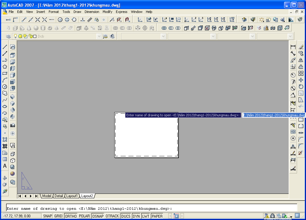

Khi em đang vẽ muốn mở thêm một bản vẽ nữa nên lên file chọn Opình bình thường thì nó hiện lên cái bảng để mình chọn nơi cần đến để chọn bản vẽ(ổ C,D,E ...)không biết sao mấy ngày nay lại hiện ra như vậy
Ai biết bị gì giúp em với,cám ơn nhiều

Bạn đặt Filedia bằng 1, và tham khảo biến Filedia - Công dụng của nó trong bài viết Biến hệ thống CAD / Trong Help của CAD

hãy kiểm tra biến hệ thống filedia xem có phải nó bằng 0 hay không??? nếu đúng vậy cho nó về giá trị 1 là Ok...
