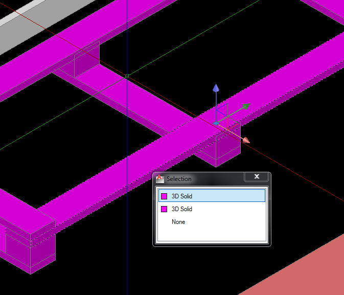

Hình đã gửiMinh không phải tắt thanh bar này. Huynh nào giúp mình với. Thanks.

bạn nhấn Ctrl+W nhé, hoặc gõ "DS", hay "os" gì cũng được vào tab Selection Cycling bỏ chọn trong Alow Selection Cycling
