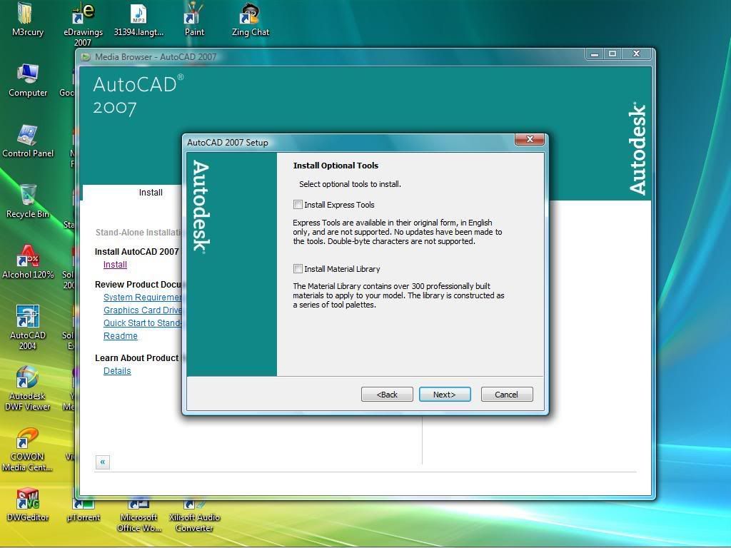

cài EXPRESS đi bạn

'Nó' ở đau vậy bác
:cheers:
Khi cài đặt bạn bấm chọn vào hai ô vuông Install... rồi Next là được.
