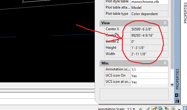

Có bạn nào từng gặp trường hợp này không:
mọi thứ trong autocad của mình bây giờ hiển thị toàn là kí hiệu giống như phút, giây...rất khó chịu,ai bít chỉ mình cách khắc phục với, thanks!

Format => Units => Trong Type của Lentgh chọn đơn vị là Decimal
