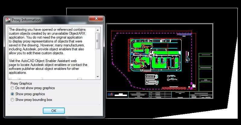

Bản vẽ vẫn bình thường, không thấy lỗi gì? Vẽ và hatch thêm phần mầu trắng thử save...as > Mở ra nó hiện như hình ảnh >>> bấm vào dấu x ...> vẽ bình thường!
Chắc là CAD của bạn ấy có vấn đề gì?

minh cai ca ban cad 2012 roi, nhung van bi. ghost lai may roi cai lai cad 2012 nhung khi lưu, tắt và mở lại thì lại bị out side limit, zoomfactor=3, trong muc opsion thì bị thay đổi hết.gở cad ra cài lại hàng chục lần, xóa hết thư mục cad trong ổ C. cài lisp...nhưng bó tay.
