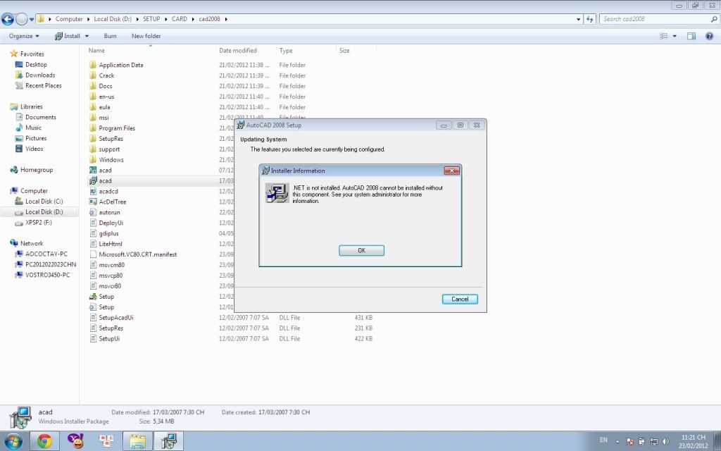

tình hình là em cài lại win có cài cad8, nhung cài xong không sử dụng được ,nhấp vào icon thì không chạy,trong program thì vẫn có,em remove không được nó xuất hiện cái này Hình đã gửi

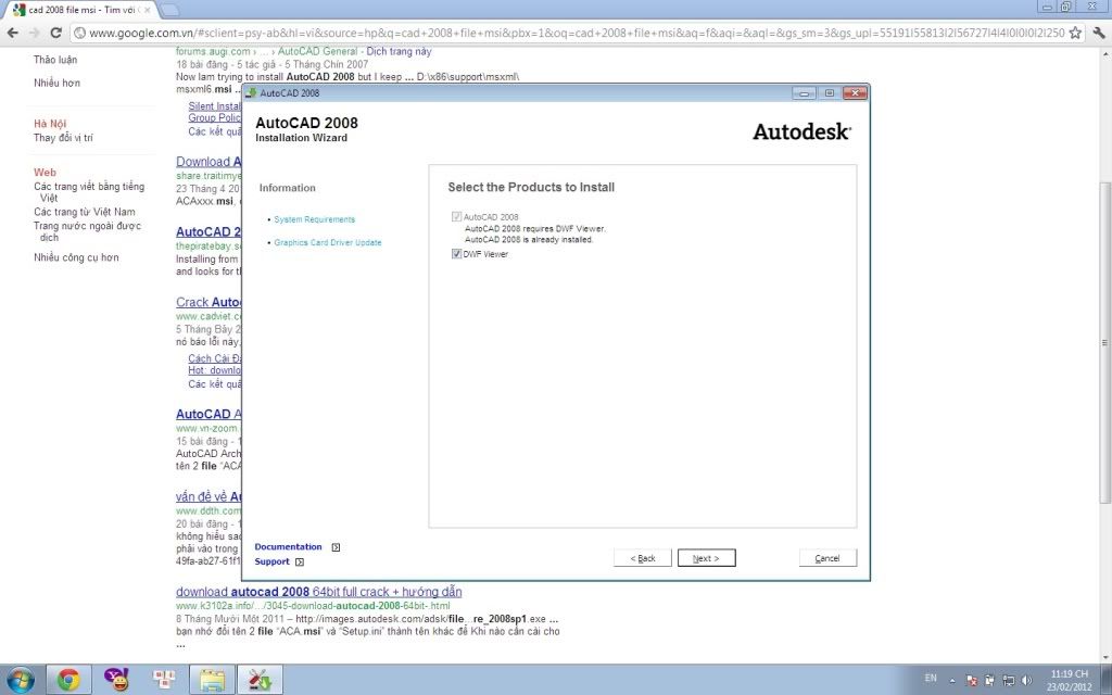

em xoá tay xong cài lại vẫn không được nó báo thế này Hình đã gửi
h em phải làm sao đây.em đang cần làm gấp.em đang làm đồ an tôt nghiêp.
Tình trạng này xuất hiện khi trong máy bạn đã được cài autoCAD đời cao hơn. Nếu vẫn muốn dùng 2 version song song, bạn cần cài đời thấp trước, chạy ổn định rồi lần lượt cài đời cao hơn sau.

máy chưa cài Net framework rồi. lên mạng search bản .Net mới nhất về cài rồi chạy bằng file setup ấy.
