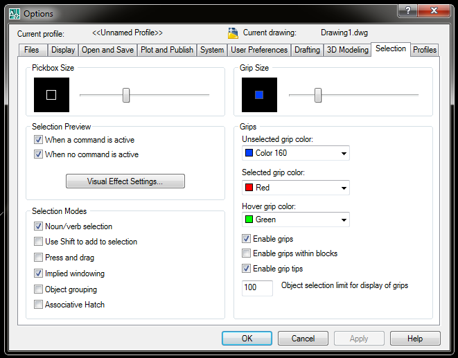

Cad của tôi dùng các lệnh copy, move, erase thì chọn đối tượng trước hay sau bấm lệnh bình thường.
Nhưng nếu chọn đối tượng, bấm Ctrl 1 thì đối tượng bị mất chọn. Pickfirst = 1 rồi
Option Selection của tôi như sau:
Cái này sửa như thế nào mọi người nhỉ. Vào Option\Reset vẫn như cũ....
