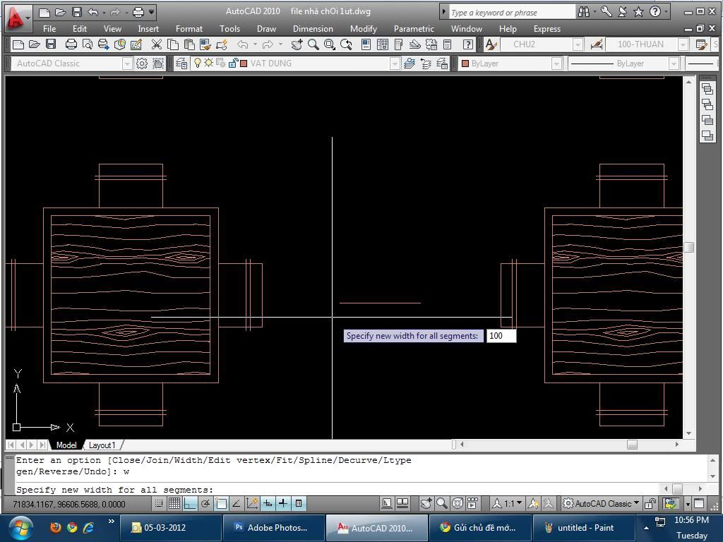

em có 1 file khi vẽ lệnh pline xong dùng tiếp pedit để cho nét đó đậm lên thí dụ 100,thì không thấy độ dày của nét mà chỉ thấy 1 khung hình vuông rỗn bên trong,anh chị có cách nào giúp em,em dùng lệnh fill rùi mà vẫn không xử lý được lỗi này.
chọn width trong lệnh pe
lệnh pe
ra hình như thế này.

flatten thử xem sao ?

Ko biết bạn đã làm được chưa. Nếu chưa bạn thử vào visual style để sang chế độ Realistic xem sao.
lệnh pe
Bạn dùng thư lệnh
Plan sau đó enter 2 lần xem sao.

Bạn dùng thư lệnh
bạn dùng Lệnh FILL chọn ON rồi gõ regen là ok
Nếu vẫn không được, bạn thử dùng lệnh plan xem sao?
