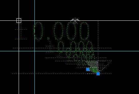

Chào các bạn!!
Mình mới biết sử dụng tính năng annotative của autocad, mỗi khi chọn đối tượng được gán annotive như block, multileader,..... thì đối tượng bị thế này:
Mình không muốn đối tượng bị hiện như thế này thì dùng lệnh gì nhỉ?
Các bác giúp e nhé!!

SELECTIONANNODISPLAYSELECTIONANNODISPLAY
Chào các bạn!!
A. aaaaaaaaa cái này thì mềnh biết nhưng mà bạn thanks mìh hộ cái lên dây cót tinh thần cái, mình iu diễn đàn này; nhưng mà mọi người ít thanks nhau quá, gần mất kiên nhẫn trả lời bài rồi. Hi vọng bạn không thế ha. bạn gõ lệnh
chuyển giá trị mặc định của nó từ 1 về 0. Khuyến mại bạn thêm cách không để Cad 2012 (hoặc 2010) khi hatch hiển thị trước hình nè; làm cách này sẽ hạn chế máy tính đơ hơn khi đưa chuột qua vùng có hatch bị tỷ lệ hông hợp lý( tỷ lệ Scale nhỏ quá cad hiển thị sẽ khó khăn gây đơ máy một lúc) http://www.cadviet.c...l=&fromsearch=1
bạn dùng Annotative là cũng được hồi đầu mình có nghich cái này. Nói thật là háo hức lắm, tưởng đâu phát hiện ra điều gì thần bí lắm. Riết rồi chán bỏ. Cái annotative này nếu bạn chọn các tỷ lệ gần gần nhau như 1:1 và 1:5 thì chưa có vấn đề gì chọn tỷ lệ 1:1 và 1:50, 1:100 thì thà dùng bình thường còn hơn ; vì khi chuyển sang tỷ lệ mới Text thì to quá, Leader thì lúc Draw thì căn thẳng là thế giờ chuyển sang tỷ lệ lớn hơn Cỡ chữ trong leader phải lớn lên chèn cho đường ghi Text làm cho nó xiên vẹo hà. Nói chung Cad đưa vào Annnotative vẫn chưa hay, hoặc chưa cần thiết( ý kiển chủ quan của mình thuôi; hiihi xin lỗi mạo phạm ai ha)

mình nghĩ bạn sử dụng quá nhiểu tỉ lệ cho một cái block lên khi di chuyển chuột vào nó hiện lên nhiều hình như thế, nếu bạn xác địch tỉ lệ của cái block đó ngay từ đầu thì khi chèn vào sẽ không có hiện tượng đó vì block đó chỉ có một tỉ lệ. Cái tính năng này mình dùng nhiều rồi thấy nó rất hay,nhất là làm việc bên layout sử dụng cái này rất tiện
