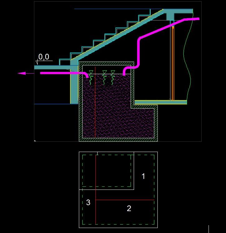

nhà em chuẩn bị xây nhà. muốn làm theo kiểu có tầng hầm để xe. nhưng mà em thắc mắc là.. tầng hầm thì thấp hơn đường . thấp hơn cả rãnh thoát nước. vậy làm sao để thoát nước tờ bể phốt ra hố ga ra ngoài được. các bác giúp em với. xem hộ em xem bố trí bể phốt như thế nào bây giờ

Hình trên là sơ đồ nguyên lý làm việc của bể phốt tầng hầm theo nguyên tắc bình thông nhau, không biết có đúng không?
Bể nửa nổi nửa chìm, phần nổi có diện tích mặt bằng nhỏ hơn phần chìm để tiết kiệm không gian.
Bể gồm 3 ngăn, lối nước vào ra mầu tím, ống thông hơi bể phốt chưa vẽ .
Kết cấu cụ thể của bể phải nhờ các bác kỹ sư Bể phốt tư vấn và thiết kế, đừng tự tiết kế nó thối um lên, nguy hiểm lắm!
BẠN NÀY NÓI ĐÚNG RỒi ĐÓ, hoặc là để bể phốt nổi hẳn trong hầm, hoặc là xây như thế này, hoặc là dùng bơm. Nhưng bơm thì nếu mất điện lâu cũng mệt đó, nhưng vẫn ok thôi vì tôi làm nhiều công trình như vậy rồi.
