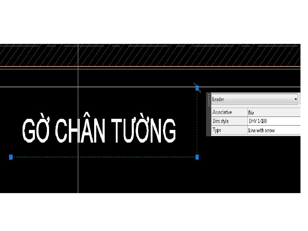

em đang vẽ cad nhưng gặp cái dim này ko biết làm sao , mong mọi người giúp đỡ (p/s đã xem qua các bài về dim mà ko thấy cái nào tương tự )Hình đã gửi

Bạn đã bao giờ dùng lệnh Leader / Qleader / Mleader chưa ^^

Đây là phần Leader dùng để ghi chú các chi tiết của bản vẽ mà.

Bạn có thể dùng lệnh LE để vẽ mũi tên và chú thích trên đó. Trường hợp này của, bạn có thể tạo một Dimension style khác dùng để chú thích và chọn Arrow mũi tên.
Hoặc nếu làm thủ công thì bãn Click vào dường ghi chú thích và Ctrl +1 để chỉnh sửa.

LE - enter
