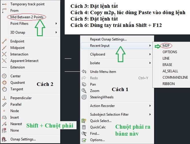

xin các pro giúp đỡ vì lệnh bắt trung điểm này e dùng nhiều
#2 haanh
haanh
  • 2904 Bài viết
Điểm đánh giá: 1565 (rất tốt)
Đã gửi 08 July 2012 - 06:04 PM
  • 3

thua bác là e muốn dùng lệnh mà chứ cách của bác còn lâu hơn là lệnh M2P
Bạn đã dùng cách 3 mà bạn haanh nói là : Đặt lệnh tắt chưa??
Copy chữ mtp mà paste vào command cũng nhanh đấy chứ?
Nếu như bác gõ M2P nhanh hơn chuột phải thì dùng lisp sẽ lâu hơn là cái chắc! :lol:
Em có thói quen dùng chuột phải để bấm chọn... các thao tác phụ. Tay trái để gõ lệnh thường di chuyển theo hai vị trí cố định. Chịu khó tập vẽ nhiều sẽ quen dần các thao tác không cần phải dòm ngó bàn phím hại mắt lắm!
Chỉ cần biết cách đặt lệnh tắt thôi,không nên đặt lệnh tắt nhiều, tốn nơtron lắm!
cách làm: vào thẻ Express\Tools\command Alias Editor : vào thẻ command Aliases chọn Add, tại dòng Alias bạn gõ phím tắt tùy thích, tại dòng Autocad command --> chọn lệnh trong Acad mà bạn muốn tạo lệnh gõ tắt
Nguồn: http://www.cadviet.c...p?showtopic=276
Giờ thì bác có thể cười lên được rồi đấy! :rolleyes:
Mỗi người có một cách thao tác vẽ riêng không ai giống ai, tùy theo sở thích, miễn là kết quả phải nhanh, thao tác ít nhất.... và luôn mỉm cười trong mọi tình huống, sống vô tư thanh thản sướng lắm.

Khi bắt đầu vẽ : Shiff+ Chuột phải > Chọn Mid Betwen 2 Poin
Các lần sau chỉ cần chuột phải > Recnt Input > Chọn M2P
Cũng nhanh mà!

khi dùng chuột e k quen nhấp chuột phải vì thao tác từ trước tới giờ e quen nhấp chuột trái r.nhưng thật sự lisp này các bác k làm được à
@hhh.kkk : ở bài trên mình đã cố tình viết chữ thật nhỏ để bạn thấy thật là không duyên chút nào khi cố tình viết to hơn hoặc nhỏ hơn những người khác, như là 'shout vậy. Bạn hiểu ý mình không ?
- Về câu hỏi của bạn thì mình thấy m2p đâu có vất vả nhỉ. Ngay cả phím Shift Chuột phải cũng cực nhanh, vì Option nó chỉ ở ngay đầu. Còn nhất thiết muốn đặt lệnh tắt cho nó, bạn có thể đặt đơn giản là :
(defun c:p (/)(command "M2P"))
Bù lại, khi thực thi lệnh, bạn phải gõ 'p (chú ý dấu ' đằng trước chữ p - yêu cầu bắt buộc để gọi 1 transparent command qua lệnh tắt). Theo mình đặt p là ổn, vì nó gần dấu ' nhất

1). M2P hoặc MTP (đều 3 ký tự) mà sợ lâu, để phải nhờ lisp, được tối thiểu là 2 ký tự: ước muốn này có chính đáng không?
2). Được cái này thì mất cái khác thôi: muốn A thì Arc không được, muốn B thì Block không được, muốn C thì Circle không được... cho đến muốn P thì Pan không được... (tất nhiên là đang nói cách gọi bằng command).
Cad2007 chỉ còn 5 chữ cái cho bạn chọn là K, N, Q, U, Y. Không biết tới 2013 thì còn chữ cái nào nữa không?
Lợi bất cấp hại đấy!
