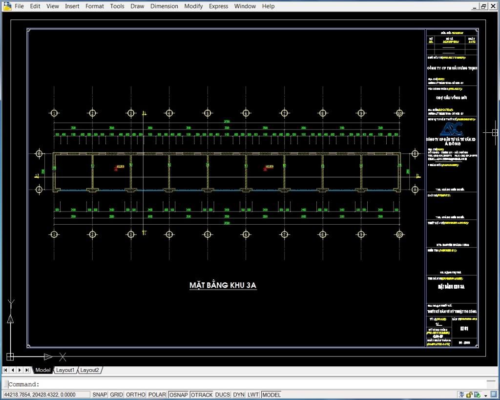

Có ai giúp mình chuyển về TCVN không?
Mình upload cả file CAD và hình ảnh lên nè.
http://www.cadviet.c...iles/helpme.jpg
http://www.cadviet.c...KC21_22_A_A.dwg

Máy mình vẫn đọc được bình thường.Ở trên là bộ font đủ để đọc text của bạn.Bạn down về ,giải nén rồi dán vào folder font của Cad ấy.
