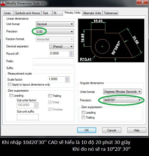

chào các anh. hiện tại em làm bài tập lớn trắc địa cần vẽ chính xác đến tùng phút giây mà em thử vẽ trên cad em không làm sao vẽ được, để vẽ thì phải nhập như thế nào hay phải cài đặt lại cái gì trong cad không. em cảm ơn

Ví dụ: 30d30'30"

Bạn học Trắc địa mà chưa biết cái đó à. Làm như bác Hà nói đó. Bạn xem lại Dimension và Unit để biết cách hiển thị góc nhé.
