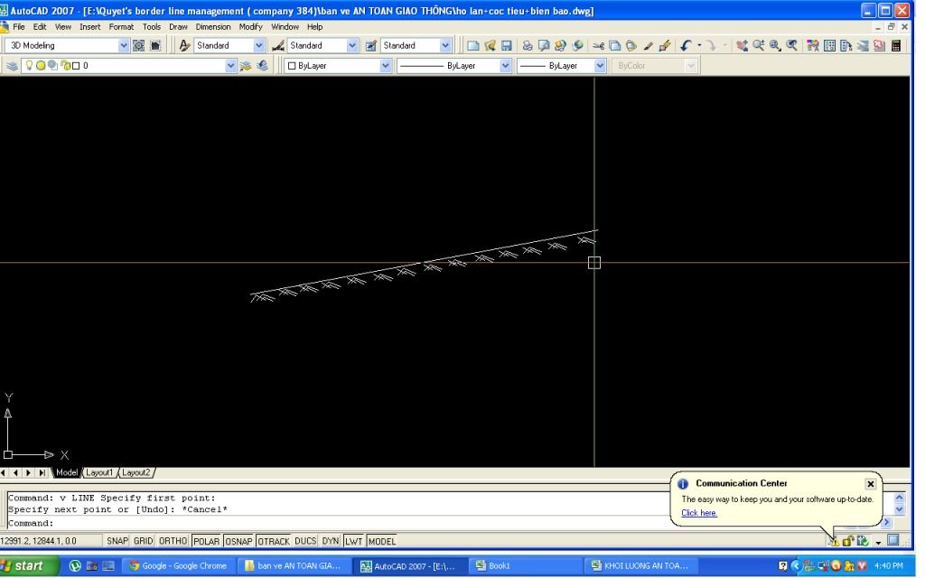

mình muốn vẽ 1 line(pl,chon object) là ra dường tn .Đây là ảnh

Bạn dùng chế độ Measure với Block hoặc rải cụm hình theo path!

Không thích làm theo cách của bác Ketxu thì bạn có thể tạo 1 Linetype mới. Các bước thực hiện (bạn gõ lệnh và thực hiện theo dòng nhắc của CAD):
1. Lệnh MKSHAPE: tạo mẫu Linetype (như ảnh bạn post)
2. Lệnh SHAPE: chèn Shape vừa tạo vào bản vẽ
3. Lệnh MKLTYPE: tạo Linetype
4. Lệnh LT >>> Chọn Linetype vừa tạo làm Linetype hiện hành
OK!

- Nếu tạo được Linetype thì sẽ tiện cho các bạn hơn, vì nó là một đối tượng
- Nếu dùng measure thì phải biết cách đặt điểm chèn Block và cũng bất tiện hơn do số lượng block lớn
- Nếu dùng lisp rải đối tượng (CAD đời cũ) thì sẽ nhanh nhưng bị thiệt vì nó là các nhóm đối tượng rời rạc
- Nếu dùng lệnh Array theo Path (CAD đời mới) thì lợi hơn rất nhiều (vì có chức năng Associative và chỉnh sửa trực quan)
Quan trọng nhất vẫn là câu hỏi hời hợt của chủ Topic

Tải file về.
Kich đôi file để setup.
Vào cad, load lisp trong ổ đỉa C. Tên file Dtn.lsp.
Tên lệnh là DTN.
(Cad2007 đó bạn nhé).
http://cadonline.duy...iew_file&lid=88

Làm thế nào để bản vẽ hiểu linetype được tạo bởi mkshape khi copy từ máy này sang mới khác vậy các bạn? Mình tạo được linetype đường tụ nhiên, nhưng khi copy sang máy khác chỉ còn đường chấm đứt.

copy cái file shx theo chép đè lên cái máy đang xài
