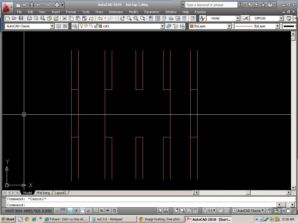

Khi em phải vẽ 1 đoạn cửa thì phải thường trim đoạn đó đi và vẽ lại rồi đổi màu. Trong cad em có biết lệnh brack line thì phải. Nhưng lệnh này chỉ cắt đôi đc những đường ngang,còn đường thẳng ko làm sao cắt đc. Có bác nào biết lệnh như trên em hỏi,hay cách vẽ 1 đoạn cửa nhanh hơn thì chỉ cho em với ạ.

Em trình bày chưa đc rõ ràng e trình bày lại các bác giúp em nhé. Nghĩa là em có 1 đường thẳng em muốn chia nó luôn ra làm 3 đoạn theo ý mình để mình đổi màu đoạn ở giữa,đỡ phải trim đi rồi vẽ lại mới đổi màu được...

EM muốn chia làm 3 phần nhưng ko làm bị mất cái đường ở giữa đi. Mà chỉ là để chúng nó thành 3 đường riêng biệt. Để e đổi màu luôn đường ở giữa bác ạ. Còn break 2 lần thì em trim đi rồi vẽ lại tiện hơn như cách e vẫn đang dùng. Như thế e thấy chưa đc tiện ích lắm. Thế dùng lisp mà dùng lisp gì hả bác???? Bác nói rõ hơn đc không?

Load lisp => lệnh tắt là CDT
Chọn phương án cắt VD mình chọn là CAT CAC DOI TUONG DC CHON BOI CAC DOI TUONG BAT KY
Rồi mình chọn line muốn cắt
Okie như thế bất kể có đường line nào cắt qua đối tượng bạn chọn thì nó sẽ tự chia ra thành các đối tượng riêng biệt
http://www.cadviet.c..._doi_tuong1.zip

tks bác đúng ý e rồi ạ. Đúng là làm như này đôi khi lâu hơn là trim đi vẽ lại nhưng còn nhiều trường hợp cần dùng đến nữa ạ.
Tiện bác cho em hỏi ngu tí. Em chưa load lisp này sang lisp kia bao h. Thì để thêm cái lisp này vào lisp em đang vẽ làm như nào cho đúng ạ??
cHÀO BÁC. File bác send em dùng rất tiện. Nhưng có 1 cái là mỗi lần bấm lệnh là lại phải chọn cái bảng đấy. Có làm cách nào chỉ chọn lần đầu tiên,lần sau cứ thế nó nhận ko phải pick vào cái bảng đó nữa không ạ???

Block cửa và tạo wipeout cho block cửa. Di chuyển Block cửa đến đâu thì cửa sẽ che tường đến đó
Vầy nhanh hơn việc Break, gắn cửa vào và cách làm cũng chuyên nghiệp hơn
