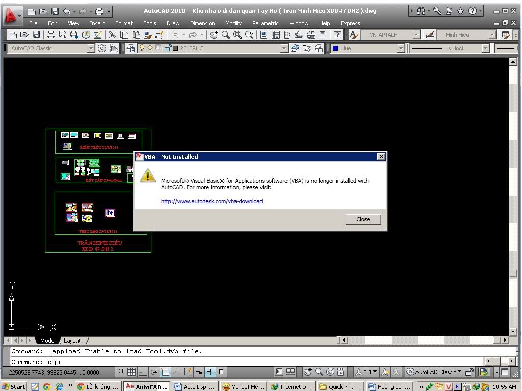

Các bác xem dùm em xem. em load cái file để in bản vẽ hàng loạt như hướng dẫn trên này mà sao cái cad nhà em nó không load được file .dvb vậy???

Thông báo Unable to Unload. File đã được load rồi và bạn đang cố unload nó

Em nhận lần đầu tiên nó đã báo như thế rồi bác ạ. Vậy khi em dùng những lệnh trong VBA thì nó lại báo cái lỗi như hình sau. Không biết có phải do thiếu Hình đã gửi AutoCAD 2010 VBA module 32-bit
không mà ko chạy đc. Em đang down thử cái module này xem có dùng đc không. Bác xem dùm em với

À, bạn còn chưa cài VBA enable cho CAD nữa cơ ^^ Vậy thì cài đi, chắc là sẽ OK thôi

Mình mới nghiên cứu mấy cái này thôi nên chưa rõ lắm bạn à :D . Cái VBA enable có phải cái Hình đã gửi AutoCAD 2010 VBA module 32-bit không bạn??? Mình lên trang chủ nó down về. hơn 8 mấy Mb mà ko biết có đúng k nữa?

Bác j ơi hướng dẫn em cài cài VBA enable em search trên mạng sao ko có

Chính là nó mà bạn :o

em Cài rồi không đc bác ạ. Khi load vẫn báo lỗi như trên. Lúc đánh lệnh ở trong VBA thì nó trả về là nil... Hay là do cad 2010 đòi hỏi cài đặt cao hơn.
