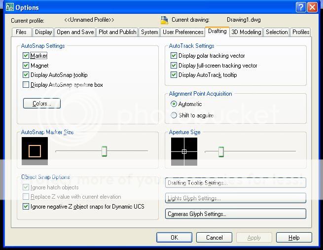

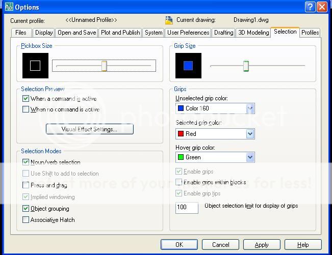

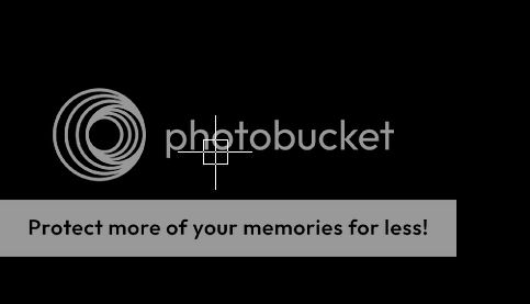

lúc khởi động cad thì con trỏ như thế này
sau khi vào mấy cái này để sửa
thì được cái con trỏ như thế này
nhưng khi tắt cad thì nó lại quay về mặc định...vậy muốn con trỏ khi mở cad ra luôn ra được hình trên thì phải làm thế nào

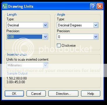

hỏi thêm vấn đề nữa....muốn thiết lập Units luôn luôn là đơn vị Milimet thì phải làm thế nào (khi mở cad ra thì đơn vị của nó đã là Millimet chứ ko phải là Inchs )

Mấy cái bạn hỏi trừ Hộp thoại Unist ra, còn lại đều lưu lại cho Cad lần sau hết, nếu không lưu được có lẽ do bị lisp nào đó can thiệp.
về Units cái này có người hỏi rồi, đúng là nó không lưu lại nhưng hoàn toàn có thể khắc phục với việc tạo file mẫu(kể cả mấy cái trên luôn), cần thiết có thể thiết đặt mặc định khi mở Cad là mở file Cad mẫu này, hoặc nếu không nếu chỉ với yêu cầu như hình bạn post thì chọn mẫu khi Ctrl+N là acadiso là được
