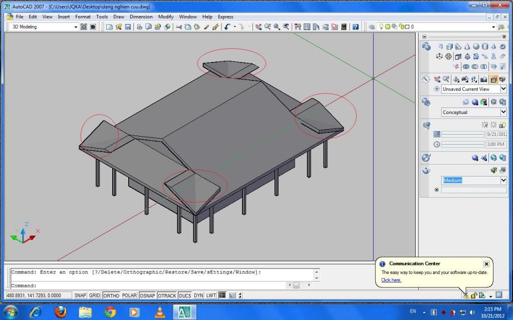

e đang tập vẽ cơ bản, nhưng e đọc trong sách nó nói lằng nhằng quá e mò ko ra !!! đại khái là lệnh dùng để cắt phần đầu thừa của mái chính và mái chảy !!! nó báo bắt 3 điểm gì đó mà e ko rõ, mong các bác tận tình giúp đỡ . thank !!!

Lệnh; slice -> enter , có nhiều tùy chọn ,
Cắt qua 3điểm ; 3 điểm trên mặt phằng cắt đi qua
Và còn nhiều tùy chọn ; ca71t qua xy ,yz,,zx ... bạn đọc kỹ giáo trình 3d ấy
Nhưng mình thì subtract nhanh hơn ,
