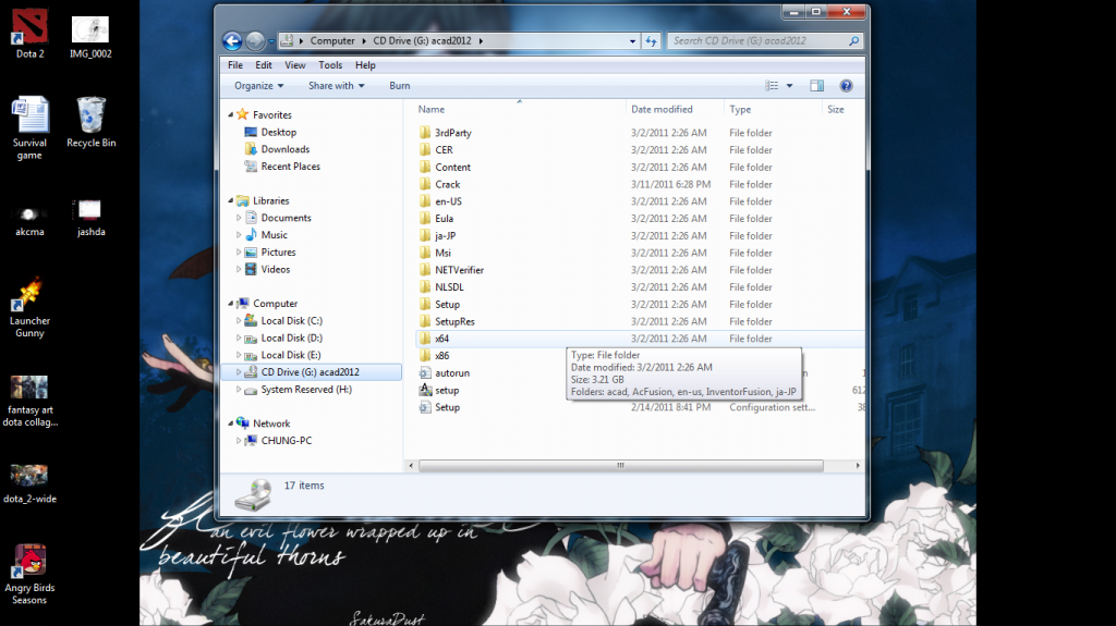

em down ve theo linh nay: http://viettorrent.v...-kem-crack.html
day laf file sau khi down
khi em bam cai dat nhu huong dan tren mang nhung khi setup gan xong no hien ra dong thong bao insert disk 1 auto CAD 2012 xin hoi lam the nao? neu do em down thieu thi ai gui cho em ban full 64 dc ko a! xin cam on

Câu hỏi của bạn, bạn thử giải nén file đó ra trên ổ C xem sao, có thể cài cần cài ổ đĩa ảo( có ổ đĩa rồi thì thôi) mình có bản full đấy (bản lậu) mấy hôm trước cũng download trên torrent, thấy dùng được, để mình tìm lại đường link xem, link này nhanh phết, hôm nọ mất gần 2 tiếng hơn là xong, (toàn >300kb/s)

Câu hỏi của bạn, bạn thử giải nén file đó ra trên ổ C và cài bằng bản này xem sao(thường khi giải nén mặc định nó ra ổ C rồi, bạn vô ổ C tìm folder đó, chạy file setup là được), có thể cần cài ổ đĩa ảo( có ổ đĩa rồi thì thôi) mình có bản full đấy (bản lậu) mấy hôm trước cũng download trên torrent, thấy dùng được, để mình tìm lại đường link xem, link này nhanh phết, hôm nọ mất gần 2 tiếng hơn là xong, (toàn >300kb/s)
Chúc bạn thành công
Link ở đây bạn nhé
http://www.vn-zoom.c...ck-1190513.html
hoặc download trực tiếp file torrent này về nhé
http://www.cadviet.c...n6457506tpb.rar
Chú ý cho các bạn cài Cad 2012 nè
Cad2012 yêu cầu các bạn cài NetFram 4.0 nếu máy bạn cài bản thấp hơn, Cad tự nhận diện được và sẽ hướng dẫn người dùng giải nén, cài NF 4.0
Nhưng nếu bạn dùng bản NF> 4.0( cụ thể NF 4.5) thì có vẻ như Cad không nhận ra NF đó là NF hay phần mềm nào khác, nó tự hiểu là máy bạn chưa cài NF 4.0, kết quả nó hướng dẫn người dùng cài NF 4.0 bằng bản setup tự có trong folder setup của Cad, nhưng bản này nghiễm nhiên không chạy được rồi(đời thấp hơn bản NF4.5 đang dùng mà) lên quá trình cài đặt (cad 2012)bị dừng lại> Cách sửa, gỡ bỏ hoàn toàn(dùng phần mềm) NF 4.5 đi cài lại Cad 2012, mặc cho nó tự tìm NF, kiểm tra lại bằng cách tự cài NF 4.0 bằng setup có sẵn trong folder cài đặt cad
Nói dài vây thôi, chung quy thế này
Win7 _ 64bit cài NF cao nhất NF 4.5
file Setup Cad2012 không nhận ra NF 4.5 báo lại với Cad là chưa có NF 4.0(ngố)
Cad đóng trình cài đặt, thông báo cài đặt không thành công, bắt cài NF 4.0(là bản thấp hơn NF đang sử dụng trên máy) kết quả NF 4.0 không được cài đặt, không cài được Cad2012
Cách sửa
download phần mềm gỡ bỏ (your unintaller 2012, ...chẳng hạn)
gỡ bỏ hoàn toàn NF 4.5 trên máy
Cài lại Cad 2012
có thể download và cài lại NF 4.5 bình thường

Hình như ổ đĩa bạn đã đầy thì phải.

NẾU NHƯ KHÔNG NHẦM THÌ ANH ĐANG CHẠY THỬ TRÊN ĐĨA ẢO ĐÚNG KHÔNG? NẾU NHƯ VẬY THÌ KHÔNG ĐƯỢC ĐÂY ANH AK. PHẦN MỀM KHÔNG CHO CÀI ĐẶT TRÊN ĐĨA ẢO . TRƯỜNG HỢP NÀY EM ĐÃ LÀM RỒI NÓ BÁO LỖI NGAY LẬP TỨC:
Hướng dẫn cài đặt và crack bằng hình ảnh:
Autocad 2012 yêu cầu hỗ trợ .Net Framework 4 nên nếu bạn chưa cài thì bạn phải cài đặt .Net Framework 4 vào máy, bạn chỉ việc làm như hình dưới đây.Còn bây giờ chúng ta bắt đầu cài đặt cho AutoCAD 2012, bạn hãy làm lần lượt như những hình ảnh hướng dẫn dưới đây nhé:
Tiếp đến là một bước hết sức quan trọng, bạn cần Crack để dùng được phần mềm này, file Crack nằm trong thư mục Download về sau khi bạn giải nén. Bạn chỉ việc làm như hình sau:
Tiếp theo các bạn mở file crack lên, nhớ chạy với quyền "Run as Administrator" nhé!
Màn hình làm việc …
Cập nhật thêm hướng dẫn chi tiết bằng video
Theo yêu cầu mình up riêng file "crack + key +dướng dẫn" cho ae nào đã tải về và cài đặt mà chưa có crack Hình đã gửi
[Jakien]Crck Autocad 2012.rar (584.4KB)
Lưu ý khi gặp 1 số lỗi:
1. Lỗi : "Please update .NET framework 4.0 ..."
-->>Xử lý :Tải Net framework 4.0 tại đây về cài đặt là ok thoai!Hình đã gửi
2. Lỗi "Please insert the disc..."
-->>Xử lý :Các bạn không nên burn ra ổ đĩa ảo mà giải nén file .iso để cài trực tiếp nhé!
3. Lỗi"Some products failed to install..."
-->>Xử lý: do thiếu Microsoft Visual C++ 2010
- Tải Microsoft Visual C++ 2010 Redistributable Package (x86) tại đây
- Tải Microsoft Visual C++ 2010 Redistributable Package (x64) tại đây
Sau đó khởi động lại và cài đặt cad 2012 như bình thường

thanks mọi người rất nhiều hôm qua cái unikey điên điên ko đánh có dấu đc :D
