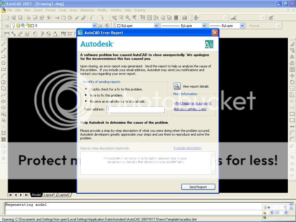

Gần đây ko bit tại sao mỗi lần khởi động ACAD07 em đều mở ko được!!màn hình hiện lên như sau
Mặc dù đã cài lại nhìu lần nhưng vẫn vậy
Em đang cần xài ACAD gấp!
Help me!!

bạn thử mở 1 file đã có sẵn bằng cách doubclick vào 1 file dwg có sẵn xem acad khởi động lên có bị lỗi không.
Nhiều trường hợp file acad.dwt bị lỗi, nên khi khởi động acad, acad luôn mở file mặc định này và báo lỗi.
Em thử rồi mà vẫn ko được!
Nó vẫn hiện lên thông báo như trên

bạn thử xóa luôn file acad.dwt xem sao, ko co file này Acad sẽ lấy Acadiso.dwt để chạy. hoăc bạn ra winexplorer chép acadiso đè len Acad

Thanks!! Giờ thì em mở đuợc CAD để vẽ được rồi..nhưng sao chỉ mở file.dwg được khi khởi động Cad truớc, rồi zô File >>open mới mở được...Còn doubleclick cào file .dwg thì vẫn báo lỗi như trên..
Em mới học cad mà sao gặp nhiều rắc rối wá :leluoi:
Mong các anh chỉ júp!
