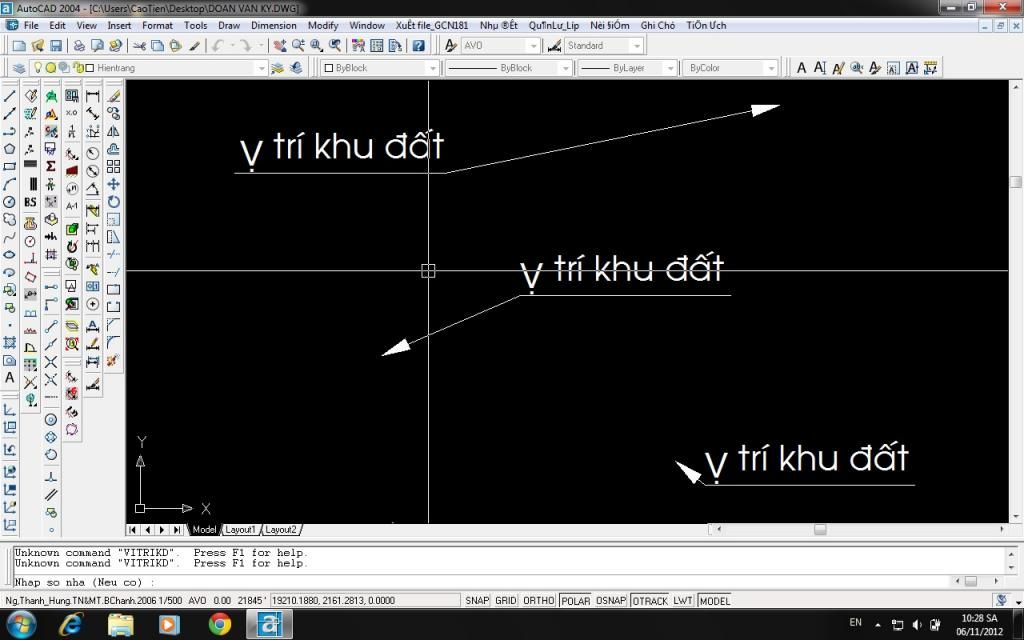

em cài autocad2004 , em cái nhiều font cho window và cả autocad lắm lun rồi, mà vẫn không khắc phục được, cài lại win luôn rồi mà vẫn không được luôn, các bác chỉ dùm em, với lại em gõ dấu ~ cũng bị lỗi nữa , hjz, các bác chỉ dùm em nha ! :blush: :blush: :blush:
Cái này là file em viết thử mọi người xem hộ em >,,<
http://www.cadviet.c...doan_van_ky.dwg

mình pít ít ah cũng xem thử file bạn wa máy mình đánh bình thường ko bị lỗi, chỉ có chữ Vị bị lỗi phải ko bạn và dấu ~ này bị ,mình đoán mò là cái này bạn dùng chương trình công ty để tạo ra vị trí khu đất, bạn thử tạo 1 dtext hay mtext xem có bị lỗi ko, chứ file bạn đưa chỉ có text vị trí khu đất khó nói lên điều gì, nếu bạn tạo mtext hay dtext đánh bình thường, thì mình nghĩ là do chương trình của bạn trong wá trình chạy lỗi đó, còn text tạo ra cũng bị lỗi thì mình chịu hihi

mình tham khảo kĩ mấy bài viết diễn đàn rùi làm theo vẫn không được, còn theo ý kiến bạn nhoklangbat thi mình đã cài nhờ vào máy khác ok hết, không bị lỗi gì cả, mình cũng nghĩ là do chương trình lỗi nhưng máy khác làm được, mình làm đủ trò hết mà k có tác dụng hjz @@! Dù sao cảm cũng cảm ơn bạn nhiều nha ! ah mà mình có 2 file acad.mns và acad.mnc trong đó chữ "vị trí khu đất" bị lỗi font nên có lẽ khi chương trình gọi ra nó bị lỗi theo, có bạn nào biết cách edit 2 file đó thì chỉ dùm em

theo minh thì ko phải do 2 file đó đâu nhìn trên hình thanh menu của bạn mình đoán , tại 2 file đó mình nhớ nó chỉ có chức năng tạo ra thanh menu tren cad mà khi bạn chọn nó se thực thi lệnh, còn về sai font trên 2 file đó là do người viết chương trình dùng 1 mã font khác với font hệ thống trên máy bạn,bạn phải chỉnh lại font hệ thống chỗ mục đó đúng với font 2 file trên, mình cũng từng gặp trường hợp tương tự nhưng mình quên mất tiêu đó là font gì rùi sau khi cài lại win, mình cũng làm biếng cài lại tại quen rùi dịch cũng đc ^^.
PS: chương trình ko lỗi nhưng theo mình nghĩ là do nó đụng cái gì trong máy bạn ko tương thích hoàn toàn nên chạy ko êm, nếu rãnh mình cũng thử nghiên cứu giúp bạn xem, tính mình tò mò lắm :D

hj, thanks bạn nhiều nha, bạn nói mình thấy nó hợp lí lắm, để mình thử xem lại , nhưng mà khi mình thay đổi font chữ trên file đó thì tự nhiên nó mất luôn cái lệnh trong menu đó luôn ấy, ví dụ bạn mở file->open (giả sử open lỗi font giờ mình chỉnh lại), chỉnh xong mở File ra không thấy open đâu

ko ko đừng sửa trong 2 file đó, sữa font hiển thị của win đó, ngoài desktop chuột phải, chọn personalize chọn window color chọn tip advanced ..setting rùi chọn font hiển thị ở từng mục đó, mình cũng đang mò phụ bạn :D

bạn vô mục như mình hướng dẫn ở trang trên trong windown chọn font ngay thẻ active windown là font MS san....ko nhớ nữa xem hình vd hen :D
nếu bạn ko có font đó mình up cho bạn font này ko pit có đúg ko bạn thử hen, có thể chỉ sữa đc font trên thanh menu của bạn cho nó đẹp trước còn vụ kia mình đang nghiên cứu hihi, nếu bạn thích thì sữa hen

mình cũng đọc wa mấy bài bên mục text của forum , ma trước tời giờ bạn gõ tiếng việt có bị lỗi này ko hay mới bị gần đây, bạn đã thử như mình nói, đánh đại 1 text bất kỳ xem có bị lỗi ko, ko dùng chương trình của bạn để tạo text nha, dùng lệnh của cad đó, bạn thử xem font bạn hay đánh tiếng viết việt là gì nhá, thì bạn phải chỉnh ở uniket hay vietkey tương đồng.

Mình đã thử tạo text khác, đánh chữ vào bình thường không lỗi gì cả, mình cũng nghĩ do chương trình khi chạy mấy cái menu mình add thêm bị lỗi, nhưng trên các máy khác mình cài y hệt luôn cùng chương trình luôn nhưng không lỗi gì cả, => máy mình lỗi font, nhưng máy mình thì cài nhiều font lắm rùi, mình tim rất là nhìu font ưu tiên font hay sử dụng trong acad add vào window, giờ đã 810 font rùi vẫn bị, k biết sao lun @@!

Vậy cũng ngộ thiệt , nhìn chương trình mình đoán là chú gì tên Thái Dũng viết phải ko bạn, có lẽ bạn nên tìm ngưới viết sẽ lẹ hơn ^^, vậy là do chương trình ko tương thích hoàn toàn với máy bạn, win bạn xài là win 7 32 hay 64 bit, máy khác bạn cài có giống win bạn ko.Mình cũng chỉ đoán mò thui hen
trường hợp 1: bạn gỡ hết cad cài phiên bản cao hơn xíu như 2k7 chẳng hạn thấy cũng thông dụng lắm. 2 là cài nhiều font theo mình thì thừa wá chỉ nên cài vừa đủ font cần dùng là ok, mà cad nó tự add font của win vào chứ ko phải add font của cad vào win mình đọc đc từ bài anh Ketxu đó, định dạng font của cad khác win mà, co khi nào bạn lộn lấy font cad đưa vào thư mục font của win ko ^^. 3 là như mình nói ở trên tìm đến người viết chương chắc cú :D

mình cài thử trên cả winxp lẫn win7 rùi, đều chạy ok, máy mình dùng win7 32bit, mình nhận được cái trương trình này từ một người bạn, không rõ người viết là ai, còn về vụ bạn nói cài nhầm font của acad vào window thi chắc chắn là không có, hjhj mình học cntt cài mấy cái đó mà nhầm chắc chít lun ^^! đang tập tành về acad nên nhìu thứ không rõ, nay lại gặp vụ này mới chít chứ, mình copy cả font của máy win 7 sang máy mình, và copy cả thư mục cài acad của máy chạy ok về máy mình lun rùi mà vẫn bị như thế hjx, nhưng dù gì mình cũng cảm ơn bạn nhìu nha ^^!
