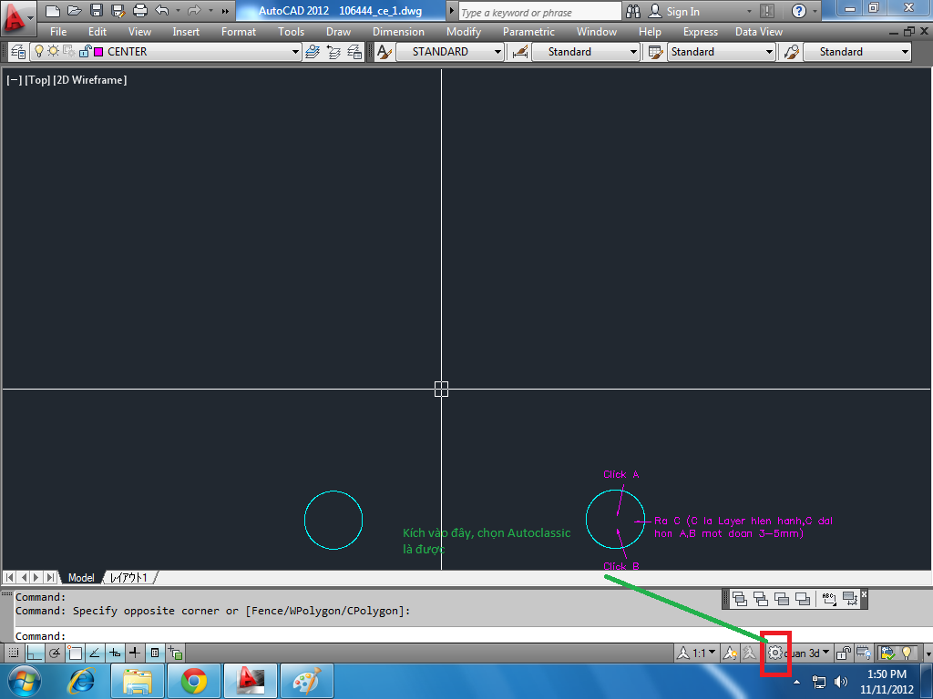

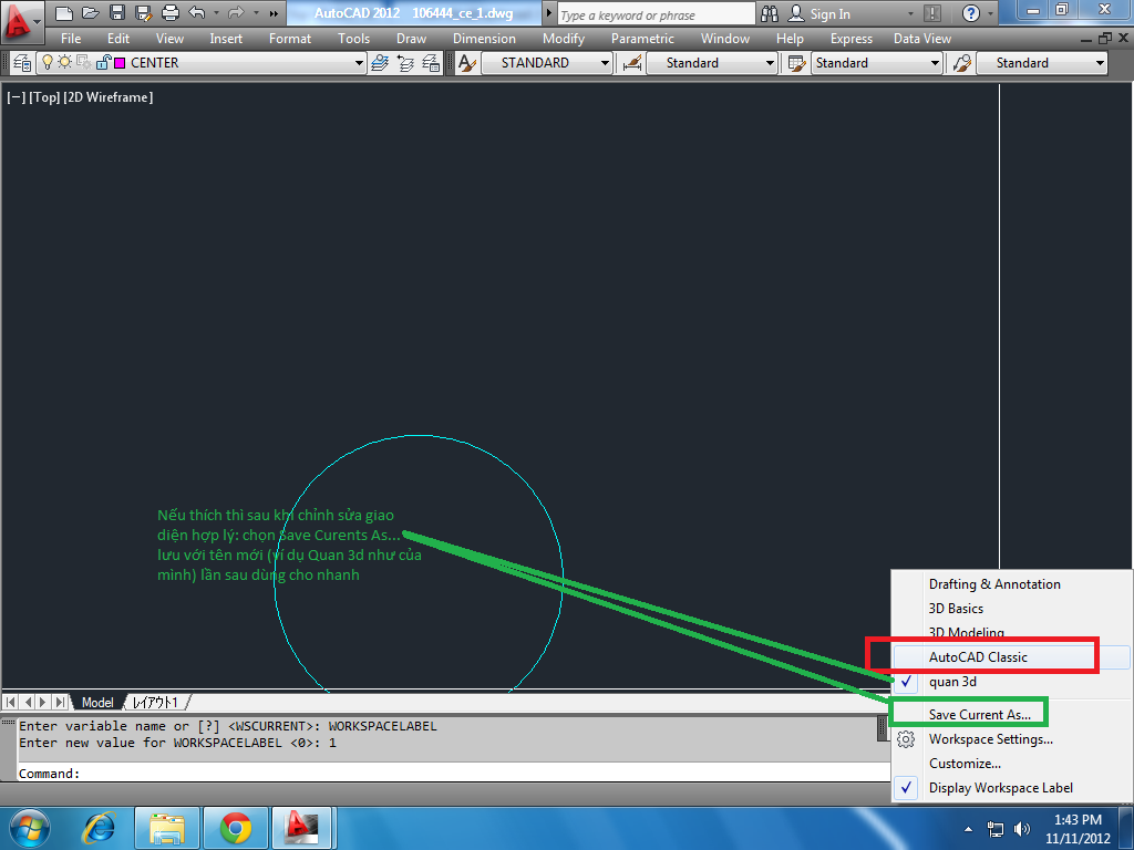

Đã gửi 11 November 2012 - 01:48 PM
đúng là mình xài laptop thật máy mình là máy hp 431 core i5. nếu mình không muốn cài lại win thì còn cách nào khác để chạy autocad không.hiện nay mình vừa cài autocad2010, mình nghe nói có thể chuyển đổi giao diện cad2010 thành cad2007, bạn có thể hướng dẫn mình không? chân thành cảm ơn!
đơn giản thôi. vao menuload tải thang acad.mnu lên là được
Hix, bác đơn giản đến khó hiểu, nhanh nhất bạn cứ vô như hình này nè
ồ. thế mà mình không biết. nhưng mà chỉ đổi giao diện cad2k10 thanh cad2k7 ở chế độ 2d thui chứ chế độ 3d đâu có đổi giống cad2k7 được đâu đúng không nhỉ??
