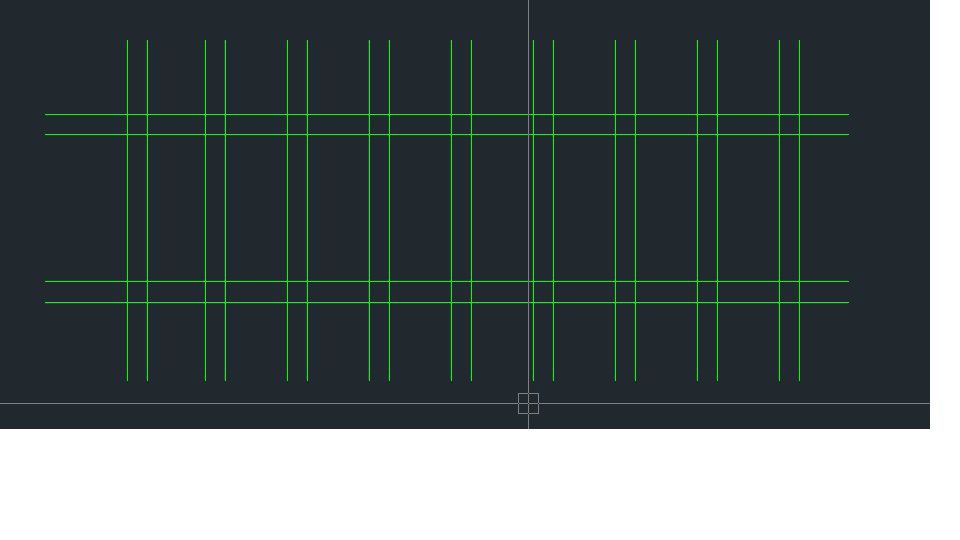

Nhờ các bác viết hộ em Lisp trim như sau:
Hình trước khi trim:
1. Gõ lệnh :
2. Chọn tất cả đối tượng.
3. Xuất hiện dòng lệnh hỏi : Trim các đoạn nằm ngang hay dọc? Ấn n/d để chọn.
4. Nếu chọn ngang(n) thì kết quả như hình
Cám ơn các bác rất nhiều! :)

Theo mình cái này ko cần líp đâu. Trong lệnh Trim có lựa chọn Fence có thể giúp bạn được việc này

Nếu đoán không lầm bạn đang vẽ cốt pha và cái bạn cần chính là vẽ cho sắt hộp 50x50 đúng kg ;))
Trim nhiều quá lúc sửa lại coi như là vẽ lại,cái cần là mình chỉ cần move là được :D
Kg cần lisp dùng lệnh : Wipeout
lệnh này dùng như pline khi muốn hiện đối tượng lên thì bạn tích vào
Tool->Draw Order--> Bring to Front (hiện đối tượng chọn trong vùng chọn)
Tool->Draw Order--> Send to back (ẩn đối tượng dưới vùng được chọn)
Hoặc vào cái menu bên cạnh cửa sổ bên phải nó cũng có cái này Bring to Front và Send to back
Xem hình thì rõ nhé
CHÚ Ý: Lệnh này đối tượng kg trim được nhé.Muốn trim được phải phá khối :)

Nếu đoán không lầm bạn đang vẽ cốt pha và cái bạn cần chính là vẽ cho sắt hộp 50x50 đúng kg ;)) Trim nhiều quá lúc sửa lại coi như là vẽ lại,cái cần là mình chỉ cần move là được :D Kg cần lisp dùng lệnh : Wipeout lệnh này dùng như pline khi muốn hiện đối tượng lên thì bạn tích vào Tool->Draw Order--> Bring to Front (hiện đối tượng chọn trong vùng chọn) Tool->Draw Order--> Send to back (ẩn đối tượng dưới vùng được chọn) Hoặc vào cái menu bên cạnh cửa sổ bên phải nó cũng có cái này Bring to Front và Send to back Xem hình thì rõ nhé Hình đã gửi CHÚ Ý: Lệnh này đối tượng kg trim được nhé.Muốn trim được phải phá khối :)
hì, mình đang vẽ hệ cửa kính mà bạn, ko phải cốt pha như bạn nói, mình muốn trim hẳn các đoạn đó để các thanh dọc trở thành liền mạch,chứ ko phải ẩn đi. vì số lượng cửa là rất lớn mà khoảng cách nhỏ nên trim rất mất thời gian và hoa mắt :D. Dù sao mình cũng cám ơn bạn rất nhiều vì nhiệt tình trả lời câu hỏi của mình. :)

Nếu vẽ bằng ML (MLINE), bác có thể làm thủ công bằng lệnh MLEDIT cũng tàm tạm... được!

Dùng wipeout và chỉnh Draworder là cách tốt cho bạn

Làm video này, hi vọng có ích cho bạn. Cố gắng làm 1 lần đầu, sau này công việc của bạn sẽ nhàn hơn. Đừng offset, copy, trim... mà sau này hối vì không có lisp ^^
(Tạo group để chọn cho nhanh bạn nhé :) - Nhớ là chỉ tắt Frame sau khi đã tạo Group. Tắt trước khỏi chọn luôn, lại phải bật lại >:) )

Thực tế em đã thử làm nhưng ko được nên mới hỏi lại - do chưa hiểu rõ về lệnh này.
Nhưng mà ko phải em muốn tạo như thế từ đầu, mà em chỉ chỉnh sửa bản vẽ từ Hình 1 --> Hình 2 (như em đã đưa) với số lượng lớn. nên em mới muốn nhờ tới các bác viết cho em một cái lisp, còn hậu quả của nó em xin chấp nhận. :P
